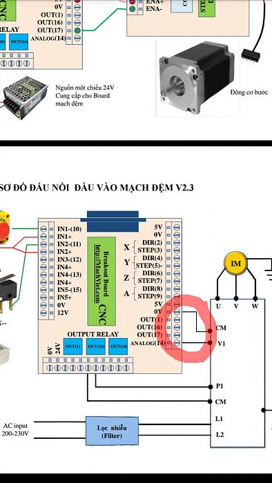

    tui nói thế so với bức xúc của tui là lịch sự lắm rồi đấy .buôn bán thiếu trách nhiệm bo một đường tài liệu hướng dẩn một nẻo.bấy nhiêu đó thì biết trách nhiệm cẩu thả tới đâu rồi.tui mua của ông gặp trục trặc alo ông ông bảo xem lại trả lời rồi ông lặn mất đến giờ ông bảo sao kg gọi số kỷ thuật, lúc giao bo cho tui ông có kèm cho tui số kỷ thuật kg? mà còn già mồm.bo thì đường relay out(16) bật lút đóng lút kg.ông chỉ biết dựa vào uy tín của diển đàn kiếm lợi thôi

    Về cách đấu thì a đấu theo tài liệu cũng dc mà đấu theo cách như của anh cũng được, OV và COM được nối với nhau nhé, nhưng phiên bản V2.3.1 đấu chân COM cạnh Analog luôn sẽ tiện hơn về mặt đấu nối.
    Chân relay 16 mà lúc bật lúc không thì bác xem lại cắm cáp chặt chưa, nhiều khi tiếp xúc kém ở bob và cáp hoặc cáp và cổng lpt máy tính.
    Bên em chỉ support kỹ thuật online theo số kỹ thuật có để trên website, chắc bác liên hệ không đúng rồi.
    Em chưa thấy đơn vị nào gửi hàng lại gửi kèm 1 số kỹ thuật cho bác, nếu gửi chỉ gửi số hotline thôi nên e ko cần nói nhiều.
    Em vừa check lại thì bác có gửi hình ảnh hướng dẫn vào số kinh doanh bên em, và bên em đã phản hồi rõ ràng với bác và gửi cả số kỹ thuật để bác liên hệ support, bác có thể check lại tin nhắn trên zalo nhưng bác lại không liên hệ với số kỹ thuật. Trên website bên em mục "Hỗ trợ trực tuyến" có đề rõ số kỹ thuật, số kinh doanh mà.

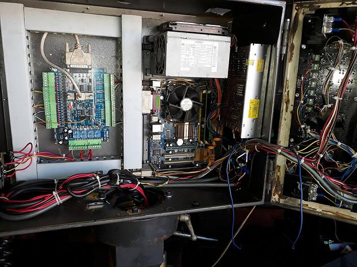

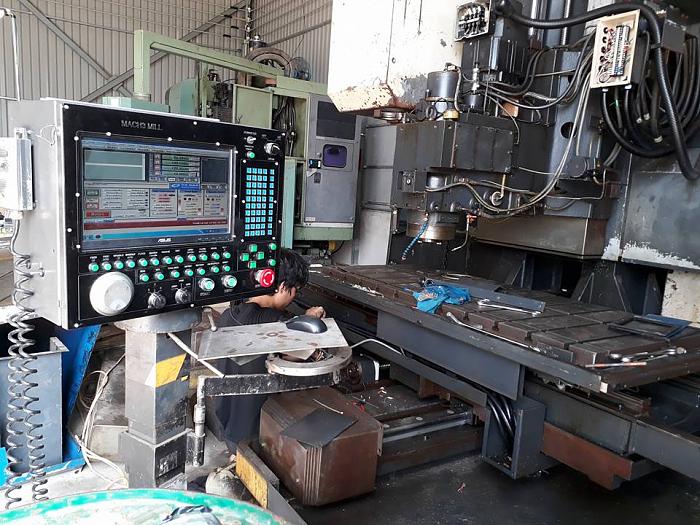

    Double BOB LPT Mach3
    Cảm ơn bạn Machviet cho dùng thử double bob Mach3
    Sản phẩm này sẽ được bên mình lắp ráp trên máy TOSHIBA VMC-650 để thay thế bộ điều khiển Tosnuc 888

    Double BOB LPT Mach3 MachViet - Toshiba VMC650
    Cảm ơn bạn Machviet đã cho dùng thử board double bob lpt Mach3
    Sản phẩm được lắp ráp cho máy Toshiba VMC650 cho kết quả tốt
    Các tín hiệu input được cách ly và loại bỏ được xung nhiễu, ngõ ra analog độ phân giải cao
    gần tương đương với điều chỉnh bằng biến trở, tích hợp tay quay encoder, tính năng chọn
    trục, chọn tốc độ tiện dụng
    Sẽ là hoàn hảo nếu tích hợp đầy đủ các I/O trên 2 cổng LPT

    Dụ ni hay nè, nhất là cho máy có thay dao tự động
