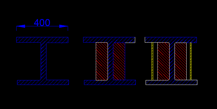

    Cái khung của em nó nhìn thì phần đuôi như thế này :
    Em làm nó bằng 2 cây H 400, dài 6m.
    Đại khái là ngày trước em cắt thêm sắt 10, hàn vào cái bụng nó ở cả 2 bên, khoảng 400mm em phệt 1 cái.. Rồi sau đó 2 bên cánh em ốp 2 tấm cũng sắt 10 chạy dọc hành trình 6m.

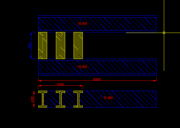

    Roài cây H trên và cây H dưới cách nhau khoảng hở 600mm. Em chống 3 đoạn I 400 trên độ dài 1m kiểu kiểu như thế này :

    Bi chừ cái cây 6m nó ngắn quá, em phải nối dài ra thêm 3m nữa cho nó đủ chiều dài em cần ạ.
    Có 2 vứn đề mà em chưa biết nên làm thế nào.
    1 là cầm cái đầu mà lắc thì em thấy nó lắc lư như thằng say ấy. Cái của này khi làm việc nó không chịu lực lắc ngang, nhưng nối dài ra thì khi không nó càng lắc.
    Vậy cái chỗ 3 cây I 400 em nên gia cố như thế nào để nó cứng theo chiều lắc ngang tẹo ạ ? Cả nhà tư vấn giúp em tẹo chỗ này nha.

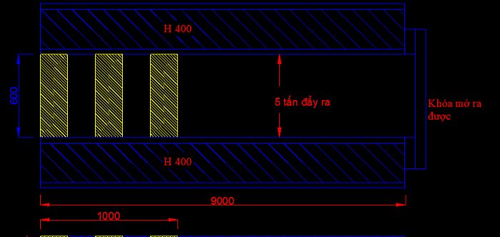

    Tiếp là khi nối dài, cái cây của em nó sẽ yếu, một đầu thì nó liên kết cây trên cây dưới bằng 3 cây I dựng đứng, đầu kia em có cây ren to tướng em khóa nó lại. Ở giữa nó chịu lực đẩy lên trên và xuống dưới khoảng 4-5 tấn.

    Cây dưới em bắt xuống nền rồi, nên tạm thời kệ nó cũng được, còn cây trên em định dùng 1 cây I 300, lật ngang rồi hàn lên nó, thêm 1 cái gân vào giữa nữa, đại khái như thế này ạ :
    Cả nhà xem giúp em như vậy có hợp lý không, có cách nào hay hơn bày cho em với.

    mấy đồ "bé tẹo" này xưa nay em chưa đụng tới nên nguồi hóng gió.
    bác xử lý theo hướng xây dựng xem, cơ khí là bó tay rồi, mặt trên của cây trên giữ im đó, bác cấy tóc đinh (bù lon) cho nó mật độ thì tùy, xong chạy sắt rằn xây dựng rồi đóng cofa đỗ bê tông, giống như đỗ đà 300 x 300 xem

    Em không chuyên cơ khí, bác T chịu khó tưởng tượng tí:
    Thêm cây hàn néo và khung giằng cho 2 cái đĩa tròn trên dưới càng tốt.

    Thanks bác, 2 cái dấu X em làm luôn
    Cái đĩa tròn em không hàn được vì cái của này bi chừ cắt ra thì khoai lắm, để em thử luôn cái dấu X

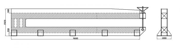

    Theo em, sau khi nối dầm bác nên táp hẳn hai miếng tôn 16 mm hai bên và cơ cấu khóa ở đầu nên làm trục vít khóa tạo ứng suất dư ban đầu thì xẽ hết rung.Click vào ảnh để xem ảnh lớn hơn.

    Thêm chiều cao 300 nữa hả bác ? Vậy em bỏ cây I đi. Chơi miến tôn 16 ly chỉ ở phần cao 300 hay cả ở phần cây H 400, tấm tôn cao 700 hả bác ?

    Máy tính bị tèo mấy bữa nay nên ko vẽ được, bác xem cố hiểu dùm nhé!
    Theo vị thế của thanh H 400 là nằm ngang, tức "thanh giữa" đứng, tại điểm nối bác hàn sát 2 bên thanh giữa H mỗi bên 1 lam dài 1000, cao lọt lòng H, dày bằng chiều dày thanh giữa H (ko phải hàn ngoài như của bác) đấy chỉ mới gia cố tại điểm nối theo phương đứng. Phương ngang chỉ sử dụng bên dưới nên lam cần dày hơn, bên trên dành cho gia cố tổng thể.
    Phần gia cố tổng thể không cần nguyên cây H, bác cắt 1 mã dài 6000 (hết chiều dài tôn) hình tam giác cân hoặc thang cân hay cung cũng được, dày tùy lòng hảo tâm của bác. Đưa nó lên trên ngay giữa khunh và tâm H chống võng.
    Khi nắm cái đầu mà lắc nó lư tức bác phải cần chống xoắn. Trong kết cấu hình thể ốm nhách dài nhằng như bác thì chống xoắn cực kì khó, nhưng nếu khó quá ... bỏ qua Chống cái khác nhé! Bác hàn cho 2 đầu nó tấm tam giác, đáy nó bát xuống nền như thanh H dưới thử coi lắc nó còn lư không, nếu còn ... bó tay.com
    Chả biết chức năng nó làm gì, phần em đưa vô ko biết có ảnh hưởng vận hành ko, nên phán bừa bác đừng bừa theo nhé!
