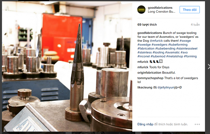

    Các cụ giúp em cái máy nong/tóp ống này với !
    Em đang con máy nong ống như trong clip,mà ko hiểu cái tôl kia cấu tạo kiểu gì
    Các cụ đi qua cho em ý kiến cái

    vấn đề là em ko biết cái nong nó thiết kế mấy lá thép như thế nào để trạng thái bình thường nó giữ dc như vậy

    em nhìn thì biết là đẩy cái côn ra thì cái kia bung ra rồi,nhưng em hỏi là thiết kế như thế nao để giữ nó ở trạng thái bình thường ,ko bị rớt ra từng miếng
    em coi từ năm trước tới nay vẫn chưa biết nó làm sao

    Thì ra thế hở, bác cứ tưởng tượng nó như cục collet đấy, nhưng ngược lại.
    Mô tả theo hình thì phần ngoài tức đầu có khất, lổ trong nhỏ và côn lớn dần vào đầu trong, nó được sẻ tam tứ dọc trục từ ngoài vào gần hết, phần còn lại ko bị sẻ là phần giữ chúng nó lại đấy bác.
