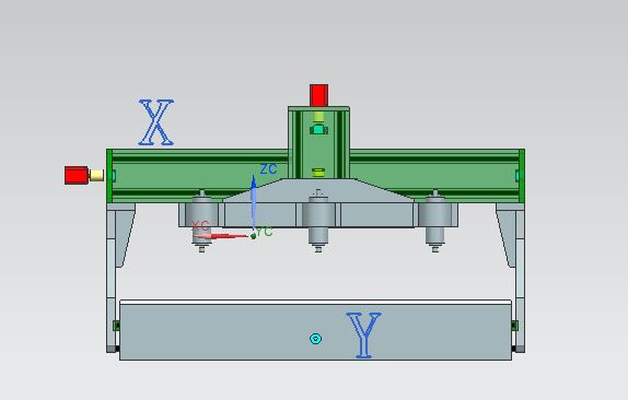

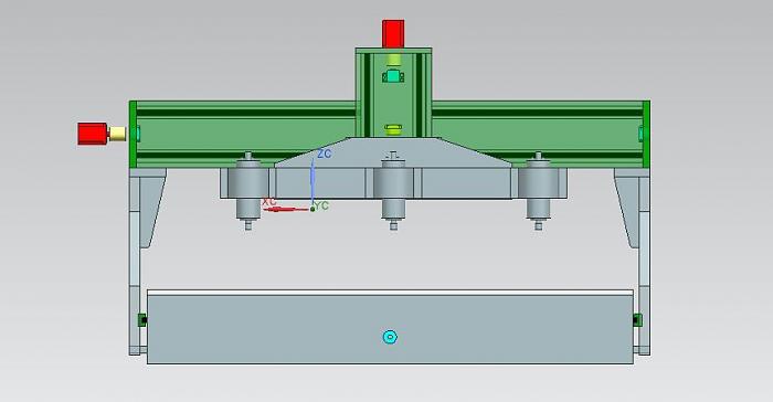

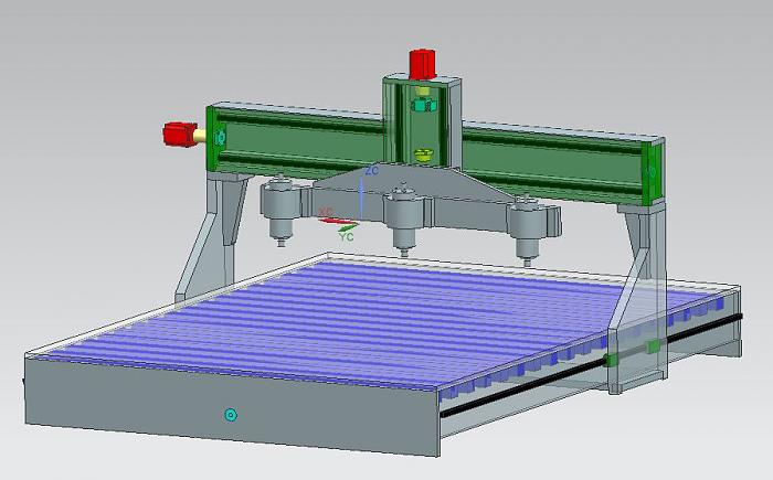

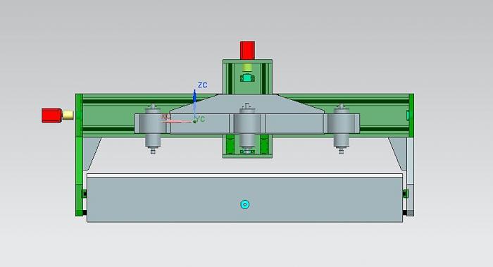

    Tình hình là em đã thanh toán xong con 60-90. em muốn làm 1 con 1,5m-1,8m, 3 đầu đục. Tuy nhiên kinh nghiệm non kém của mình e phải xin các bác giúp đỡ cho thì may ra em làm được.
    Em định dùng nhôm tấm ( lí do là vì nhà chỉ có máy gia công nhôm). Tuy nhiên vs khổ máy to vậy em sợ độ cứng vững k tốt. máy nhẹ mà chạy tốc cao đến lúc X đổi chiều lại giật như động đất.
    Em xin các bác tư vấn cho là:
    1, em dùng vitme cho hành trình dài vậy thì có vấn đề j hay không. vs Vitme cần phi bao nhiêu? ray trượt bản bao nhiêu ah?
    2, Động cơ e tính đầu tư servo cũ. j2s 20a cho x z. và 40a cho Y có được không. ( em suy nghĩ trục X cần moment lớn hơn chứ trục Y thì nhích 0.2mm thì đâu cần moment lớn các bác nhỉ?)
    3, Các bác có cách nào tăng cứng cho trục Y giúp em được không ah. em tính làm 1 bàn sắt hộp rồi đặt em nó lên. các bác thấy sao ah?
    Dưới đây là 1 số hình ảnh thiết kế của em ah.
    Tks and best regard.
    Rất mong sự giúp đỡ từ các bác.

    Với chiều rộng của máy như thế.. e là 1 cây vit me sẽ không ổn, khã năng bị xoắn rất lớn.
    Vẫn muốn dùng 1 cây vit me thì phải chống xoắn cho trục X bằng cơ khí hoặc các giải pháp hổ trợ khác.
    394
    207
    Được cám ơn 224 lần
           ở 108 bài viết
    Trục x bác lấp trên đầu của cặp vai vậy quá yếu! Chống xoắn cho trục x thì bác phải thiết kế lại cặp vai, cho cao lên và lượn về sau (chịu tốn phôi tí), lấp mặt đế của ray trục x vào cạnh đứng của vai í.

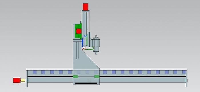

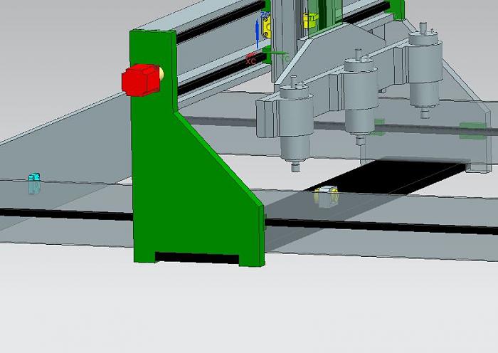

    ý của bác secondhand là như thế này ah? em cũng hạ thấp trục Z xuống luôn

    Bác CKD em có đọc bài của bác về chống xoắn cho máy khổ lớn. nếu em chuyển qua dùng song mã vitme thì có ổn không bác. Tuy nhiên thấy có 1 bài về song mã nhiều bác nói song mã servo là không thể ah? chuyển qua dùng song mã bánh răng trục Y thì sao bác. Theo bác cách nào dễ dàng vs hiệu quả hơn ah?
  7. Thành viên đã cám ơn haiquanckbn cho bài viết hữu ích này:
    CKD
  8. #5
    6,678
    Aha..
    Cái này khó nói... dùng double motor servo cho trục Y (vit hay thanh răng/bánh răng gì thì cũng vậy thôi) thì tùy vào năng lực config & tuning cho servo thôi. Chạy mượt như máy hãng thì mình không dám nói, chứ chạy đủ yêu cầu thì dám chắc. Cái này là ý riêng của mình, có vài chuyên gia bảo (chém gió) là không thể nhưng lặn mất rồi. Tuy nhiên nếu không nắm rỏ về servo thì không nên dùng servo. Vì khi sử dụng, có tải sẽ còn nhiều vấn đề khác có thể phát sinh.
    Dùng 1 vitme cũng có khã năng, với điều kiện có hệ thống hổ trợ, chống xoắn thì khi chạy ra 2 biên sẽ đảm bảo hơn.
