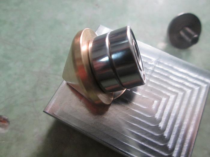

    Chế cái chống tâm động mini.
    Bộ trượt bằng đồng thau hàng ve chai, tận dụng chế chống tâm cho trục A.
    Cụ Gô lắc kiếm được cái mâm cặp đâu mà xinh đáo để dậy
