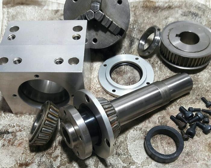

    dùng dây đai nó yếu yếu sao á bác .con của em tỉ số truyền 2 mà dùng tay quay mâm cặp nhẹ nhàn lắm

    Thấy bác Ba Gác bàn hộp số quá chài lun mà làm trục A truyền đai vậy nhỉ?

    Mình nghĩ bác Ba Gác dùng HS Harmonic, truyền qua dây đai, xoay ngược con step lại để cho nó ngắn bớt, vì cái thân trục A thấy nó ngắn ngủn.

    Cục này lúc mua về chỉ cắt thêm chân, mặt bích mâm cập, gá motor là xong nên không nghĩ ngợi gì thêm các cụ ah. Vụ quay con motor thì quên tính mất tiêu.
    Nó đủ tiêu chuẩn làm đầu tiện mini, tải lớn, tốc cao.
    Thử chạy với con servo 400W xem nhé

    NẾu kéo dùng cho trục A chắc chỉ dùng cho máy gỗ đc ợ, lực giữ khi dao tán vô phôi khá lớn, trong khi con này ko dùng hs.
