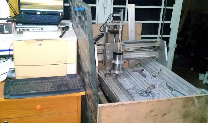

    Nhiễu nhung thì em cũng đã lắp chống nhiễu cho Spin, 2 máy 2 thế đứng khác nhau, Nhưng cả 2 con THI THOẢNG vẫn bị trường hợp Z đâm lên hoặc đâm xuống.
    Chưa dùng thử các diver khác như M542 hay gì gì đó nên chưa biết, nhưng đồ đã có ở nhà ).. chỉ còn time đêm đêm ngồi nghịch thôi.
  13. #11
    Cái con máy thần thánh mà em đã chạy ra nhiều đồ part.. và có thể tự tin là chạy không sai.. cũng dùng board 2 in 1 (BOB & Drivera) của china ạ. Nói chung là trên con máy ý toàn đồ bèo nhèo & 2hand không đó ạ.

    máy chạy cắt nhôm tốc độ không cao dùng TB thoải mái ,máy em cũng toàn đồ bèo nhèo
