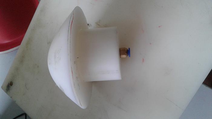

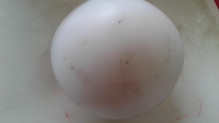

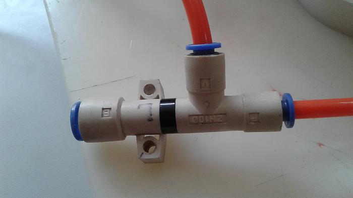

    Tình là em đang làm 1 dự án về tự động. Em đang khó khăn trọng việc thiết kế với lựa chọn động cơ bơm hút phù hợp.
    Em cần làm gì để cái cơ câu của em nó hút được tấm mốt như trong hình.
    Cám ơn các anh em nhiều ạ.

    Cái này là máy hút chân không định hình. Bạn có thể tìm theo từ khó trên, có rất nhiều thông tin.
    Quy trình là:
    1. tấm nhựa EPS (như mẫu của bạn là đã phủ nhưng trước hoặc sau khi định hình) được gia nhiệt. Theo mình thì nhiệt <200 độ, thường được nung bằng hồng ngoài (điện trở đốt). Khi tấm nhựa đủ mềm dẻo thì tiếp tục.
    2. Khuôn hút được nâng lên, khuôn bao phía trên hạ xuống. Đảm bảo độ kín. Máy hút chân không được bật & bắt đầu hút.
    3. Tấm EPS mềm được hút & định hình nhờ khuôn.
    4. Khuôn hút chạy xuống, khuôn bao nhất lên. Tấm EPS đã định hình được kéo ra đồng thời cấp phôi (tấm EPS) mới được đưa vào.
    Nếu sản phẩm cần phải cắt ra... thì thường khuôn có gờ định vị để cắt tay, hoặc đưa vào máy đột để cắt.
    Vật tư cần.
    - Nguồn nhiệt để nung, thường là lưới điện trở dây đốt.
    - Điều khiển nhiệt & các đầu đo nhiệt, phân bổ theo diện tích. Những điều khiển nhiện tuyến tính, có PID thì quá trình kiểm soát nhiệt tốt hơn, chính xác hơn.
    - Bơm hút chân không, tùy theo diện tích, thể tích cần hút mà tính ra lưu lượng cần.
    - Phần cơ khí, khuôn v.v... tùy theo sản phẩm thực tế.
