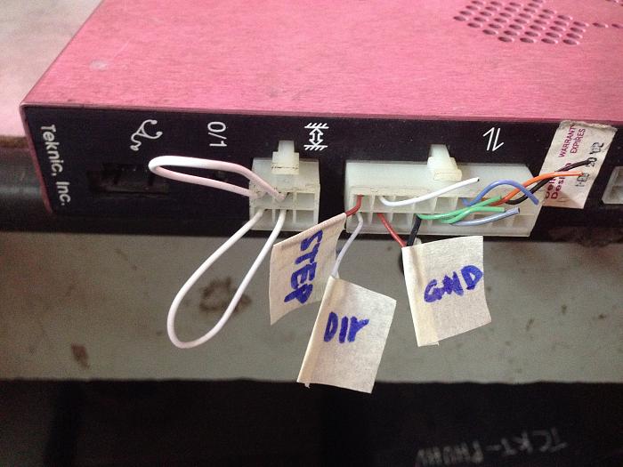

    Chào các bác!
    Em có bộ servo teknic M2348-103/H1 + driver sst-1500, e tính chế cái trục A cho con máy cùi của e.
    E có coi doccument của nó thấy hỗ trợ step/dir nhưng đấu mãi chả thấy nó nhúc nhích gì
    E cấp nguồn 48v cho driver
    Bac nào có kinh nghiệm xài mấy con này rồi chỉ giúp e vởi.

    Bác đã đấu 2 chân Ready và Enable chưa?
    Bữa e mò cả ngày mãi ko đc nên đang để dưới xưởng, t6 về e thử lại.

    anh cứ đấu dây như hình này là chạy
    phần mềm cài đặt
    http://www.mediafire.com/file/6znvby...a/SST-QUIC.ZIP

    tks bác nhiều
