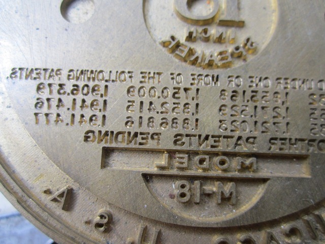

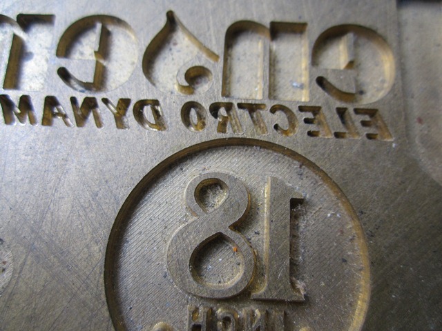

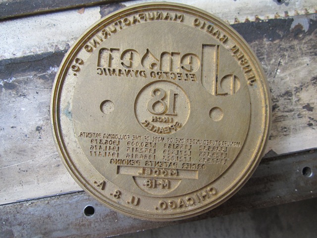

    Bác xem có mũi nào khắc mấy chử số này không .Click vào ảnh để xem ảnh lớn hơn.

    Mũi nhỏ nhất em có là 1mm bác xem đường dao chạy nhỏ nhất là bao nhiêu

    1/2 cái màu đỏ bác à !

    Nếu bác khắc trên gỗ bác dùng mũi khoan chạy lát mỏng vẫn ok. Em dùng mũi khoan chạy 0.4mm trên meka khắc sau 8mm vẫn ok chỉ là mất thời gian thôi

    chạy cái dấu đồng này là nghề của tui , làm gì có cái dao nhỏ chạy chữ nhỏ , vậy em chạy cả cái chữ tầm 0.6mm , khoảng hở tầm 0.1mm vậy tìm đâu ra dao nhỏ 0.1mm mà chạy . Cứ lấy mấy con dao điêu khắc gỗ ra mà chạy , hay mua đúng con dao côn khắc kim loại mà chạy.
    Chịu khó nghiên cứu phần mềm Type3 hay artcam là biết cái cách đi dao liền , khi dùng dao côn nó sẽ tự hiểu nét nhỏ đi cạn , nét to đi sâu , còn sâu bao nhiêu có thể tự giới hạn lại được.
    Trộm nghĩ là cái cần câu cơm nên không thể chia sẽ nhiều hơn , mong ae thông cảm.

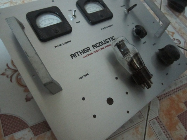

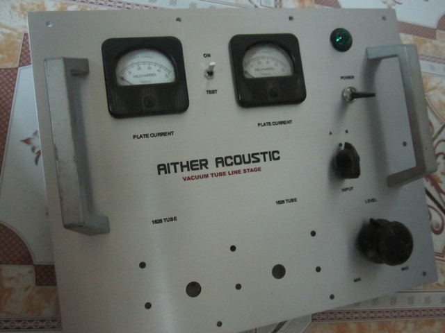

    Cái mẩu đồng dùng minh họa thôi chứ thật ra là khắc vào nhôm làm mặt máy cho amplifier , nếu khắc cạn quá không vô mực được . Chắc phải khăn gói đi họcClick vào ảnh để xem ảnh lớn hơn.

    dao mua bên ngoài là dư chạy luôn khỏi lo , ngày trước mài là do không có bán thôi còn bây giờ mấy anh china bán rẻ quá nên mài chi cho mệt.
    Dao 30 độ 0.2 hay 30 0.1 là vô tư , dao 60 độ 0.1 hay 0.2 vẫn chạy tốt , thậm chí dao V bit 90 độ vẫn chạy mấy chữ trên mặt nhôm vẫn rất ok . Chỉ cần khai báo đúng góc độ dao , mũi dao là chữ chạy ra chuẩn nhất , chạy cái món này cực kì đơn giản.

    gia công tấm kl màu tấm mỏng (nhất là nhôm) đau đầu nhất là xử lý mặt phẳng tấm chứ ko phải là dao cụ và chế độ chạy các cụ ạ. Khắc chữ nhỏ kt tầm dưới 1mm nét cỡ 0.3 mặt phẳng chỉ cần vênh 0.3 là ko ổn rồi. nhiều khi phải lấy z cục bộ theo vùng. (p/s: mặt bàn máy coi như đã phẳng rồi nhé, vấn đề mấu chốt là gá kẹp, có cao thủ nào có cách xử lý kiểu bàn từ với kim loại mầu mách em với - ở đây ko kể tới việc hút chân ko và dán keo nhé)
