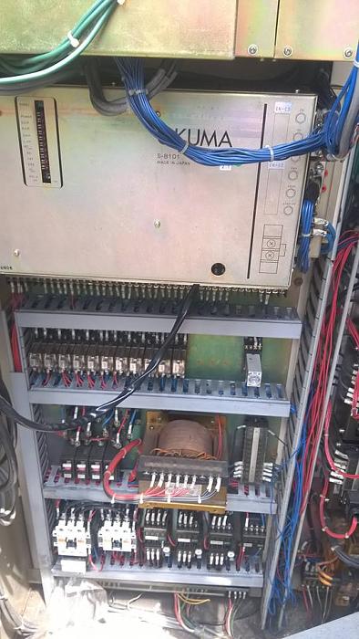

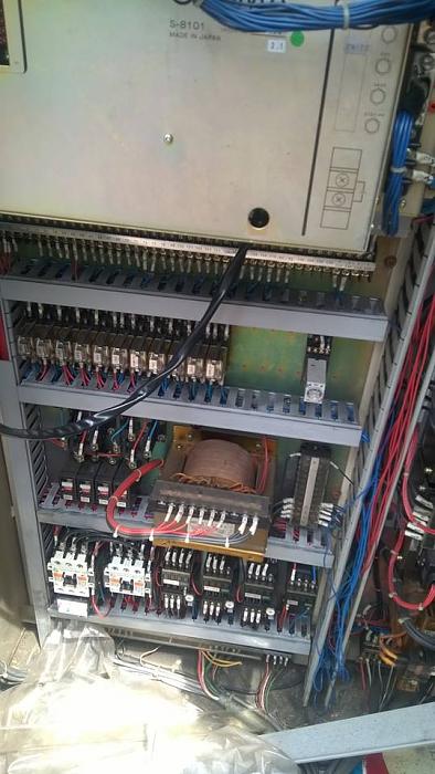

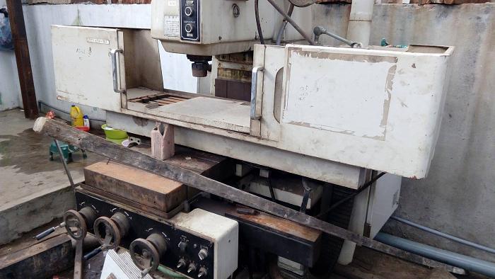

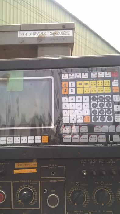

    Hehe e xin chao cac bác. Số là htrước mới xem con okuma ở nhơn trạch. Hiện tại máy còn nguyên lòng phèo tất cảClick vào ảnh để xem ảnh lớn hơn.
ID:	27767Click vào ảnh để xem ảnh lớn hơn.
    0963 947 039 zalo:0833571904

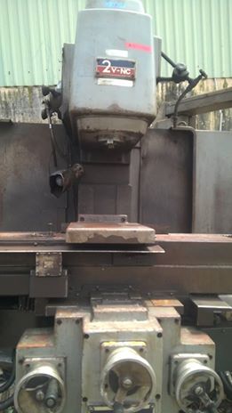

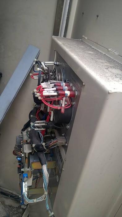

    Hi bấm qua dt nên hình ảnh lên nhiều quá. Con này bàn máy tầm 500x2000. E ko đo nên áng chừng hiện tại mở nguồn ko lên. Tủ điện còn nguyên vẹn. Giá đẹp tầm 150 bác nào giỏi mua ko chừng dc giá rẻ hơn.Click vào ảnh để xem ảnh lớn hơn.
ID:	27768Click vào ảnh để xem ảnh lớn hơn.
