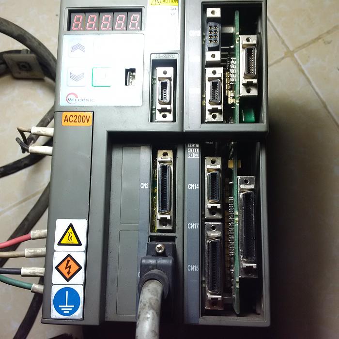

    em vớ được 2 bộ servo velconic BS mà mù tịt
    Thực tình là em cố đọc cái manual của nó mà chỉ hiểu được vài cái ký hiệu, chưa bao giờ em gặp cái manual khó hiểu như hãng này, em tìm google cái cái phần mềm SHANX để config cũng ko thấy, chắc đời cổ rồi, có bác nào có kinh nghiệm về dòng này thông não giùm em được không ạ, em cảm ơn nhiều a

    Mong các bác quăng gạch nhiệt tình để em nó lại được hồi sinh ạ

    Bác tung manual lên xem nào? Rồi cùng nhau đọc vậy.

    SHanx lần trước e cài trên máy ở nhà, hàn cáp theo manual nhưng không kết nối được.
    E chưa check kỹ model, không biết con của bác chạy xung hay chạy mạng, nhưng cổng cắm tùm lum thì cũng nghi lắm ạ.
    bác cho em xin cái phần mềm đó đc ko ạ, mà chạy mạng và chạy xung khác nhau thế nào ạ? em newbie ko biết gì, chỉ đọc loáng thoáng có đoạn nó ghi là:
    Pulse input
    maximum input frequency 500kpps, DC 5v, 11mA
    when pulse command type is forward/reverse pulse 500kpps
    when pulse command type is phase AB pulse 125khz
    when pulse command type is both pulse and forward/reverse signal 500kpps
    như vậy có phải em nó chạy được kiểu tín hiệu điều khiển pul/dir ko ạ?

    Bác phải xem mã của mấy cái card đi kèm mới biết được nó chạy bằng gì.

    Vâng, bác đã cho động cơ servo chạy đựoc chưa ạ? 2 cái servo của em cắm điện vào driver mà nó vẫn trơn tuột, ko có lực hãm giữ gì cả
  12. #8
    Phải đóng tín hiệu SON, bypass hết mấy cái OT nó mới chạy chứ bác.
    Em cũng xài qua từ vài con từ khoảng 400W đến hơn 3kW, nhưng loại này feedback đa số là resolver, em thấy không bằng optical encoder (lắc nhiều hơn, khó chỉnh hơn), cũng có con dùng ABS optical enc nhưng hồi đó ngu chưa biết, xúc phải cái driver chạy mạng nên để ngắm thôi. Mấy con em xài chủ yếu là cho spindle máy tiện và tay máy gắp phôi.
    Nhưng nhìn con của bác thì em lại đoán là chạy mạng.

    2 bộ này em tháo từ trục x y con máy phay z thủy lực nên em nghĩ chắc ko liên quan đến mạng mẽo gì. Có điều em đang chưa hiểu:
    1. Trong 2 bộ thì một bộ là NCboy tích hợp có đầy đủ cổng cn2 và cn23 cho tín hiệu input thì ok nhưng bộ còn lại ko có cổng net cũng ko có cổng cn2 thì tín hiệu điều khiển qua kênh nào?
    2. Cả 2 bộ của em đều ko có mode chỉnh prammeter và tuning như manual bác ạ
    3. Em tò mò ko biết bác đấu dây và cấu hình bộ của bác như thế nào. Giá bác có thể chụp vài tấm hình hoặc quay sơ qua cách vận hành thì tốt quá, em đội ơn và xin hậu tạ
    4. Dòng này trong sài gòn giá có mềm ko ạ, nếu giá rẻ thì em tính quất 1 bộ công suất cao làm trục A kiêm spindle máy tiện
    Mà em tìm đc phần mềm SHANX rồi bác ạ, đang mò cách đấu dây vào máy tính
