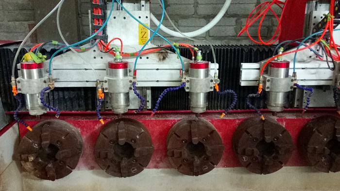

    máy nhà em
  3. #23
    chụp từ xa lấy tổng thế cái máy xem bác

    Có lẽ ngoài bác chủ ra Em là người nắm rõ con máy này nhất ,Con máy này xuât phát từ Thái Bình (ko phải Em cung cấp nhé), nhưng rời khỏi đất Thái Bình được đến Đà Nẵng thì có thể nói lại do em ,Chay bằng ĐK A18 và lúc đó máy đang bị chạy đối xứng ,(chay ra 2 tượng ngược nhau khi đục ở 2 đầu Z) ,Bây giờ Bác hãy tự cứu lấy mình
    Đoán đúng luôn.
    Cái dở nhất của bác này mà mua chỗ công ty lớn, uy tín không mua. Mua của chỗ cậu mới vào nghề.
    Cách tốt nhất là thanh lý máy đi mua con khác.
    Chắc Bác này cũng biết rõ máy này ở Thái Bình

    Con này chỉ là con như bình thường chỉ có lắp thêm máng nước, thêm mấy cái bơm nước (giá khoảng 100k), với lại mấy cái mân cặp khoảng 320 (giá khoảng hơn 4tr).
    Còn lại nhìn thấy bình thường.
    Nói đến máy đá và lại nói đến hỏng tàn tạ thế, thì em liên tưởng luôn đến mấy con máy ku cậu Tuấn, Thái Bình thôi mà. Vì thấy cậu em đó khoe em bán máy đục đá.
    Lời khuyên chuẩn nhất cho bác chủ mà bác đó không tin.
    Cách tốt nhất là thanh lý nó đi. Nếu không cứ gọi đơn vị bán bảo thanh lý giúp anh. Anh mua thời gian ngắn giá 500tr giờ chú thanh lý giúp anh giá 350tr

    Bác Luyển con máy này là đa năng chuyên gỗ được đặt theo yêu cầu chạy đối xứng được ,đục phẳng đồ thờ là chính,đơn vi cung cấp chuyên nghiệp, máy có thêm trục xoay, Khác hoàn toàn với con đục đá của Bác chủ
    - Con đục đá này em nói là Bác bít ngay đơn vị cung cấp
    Nên trên Web Thucnclaser.com của em phần giới thiệu dòng cuối cùng để khẳng định ,vì trụ sở của Em là ở Thái Bình mà

    Con này cũng tương tự như mấy con đục tượng gỗ của bác Luyến hay làm thôi mà ? Có gì đâu mà những 500 củ nhỉ ?
    Phần cơ thì chả có gì, tháo bung nó ra căn lại là xong. Thêm chắn bụi trục Z, bơm dầu... Phân điện các cụ Đà nẽng chọc tuốc nơ vít chắc cũng chả đến 3 ngày là lại ok thui.

    Con đá của bác chủ thớt khác con của bác thucncvt, nhìn thấy luôn phần dây điện, spinlder, kẹp,... nó khác nhau mà.

    con này nếu mà do bị nước văng vào ổ bi dẫn đến gì hỏng thì dễ sửa chứ nó mà do 2 ray y lệch nhau thì xong phim, mà em đoán phần nhiều con này sẽ bị như vậy

    Máy này nói chính xác là của ông Bình , hồm máy về vô tình chính em là người có mặt tại đó ,hôm chuyển đi em cũng có ở đó (cũng ko rảnh đến đó để chơi)
    Ah 3 cái trục A bên phải quay ngược nên chay ra bị đối xứng ,vì 2 con moto kéo 3 trục A

    Lỗi đối xứng đó phân mền đó xứng lập trình lại sữa file là chạy ra tượng đúng ,nó chỉ có cái 5 tượng bi 1 tượng bé với vitme keu ,với con trượt mau hỏng thoii
    480tr có hợp đồng hẵn bác ơi ... ở ổ bi vitme trục z có chỗ bơm dầu ah , em chẳng biết chỗ nào . toàn bôi trên thanh vitme
