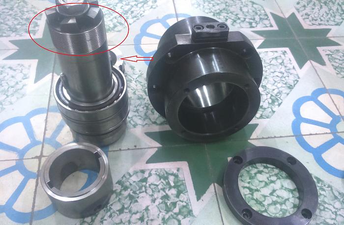

    Dạ nguyên bản em nó dùng khớp nối ăn khớp răng với cái khớp trên. Nhưng vấn đề là nguyên cái ụ dao chỉ có 1 cái khớp mà nó đâu mấy tiêu roài...haiz...
    Thôi thì mai em lại tháo cái con tán lock bạc ra cho các bác xem thử chế cháo bánh đai thế nào nhé .
    Dưới đây là hình minh họa.
    Chỗ em khoanh tròn là ren của con tán lock. Và cái mũi tên chỉ vào là con tán lock đó. Có vài cách DIY như :
    1/ có chuyên gia khuyên em kiếm ông thợ tiện tốt tay, tiện cho cái pulley lỗ trong có ren vặn vào vừa làm tán lock bạc đạn vừa kéo pulley luôn. Cách này tốn kém mà chưa rõ tay nghề ông thợ thế nào, bác trùm đồ cũ Secondhand có hứng thú không ạ
    2/ Cách này em tự ngâm cứu và có khả năng thử sức là kẹp con tán lock lên máy và chấm cho em nó 3 hay 4 lỗ M6 (vành ngoài khá dày nên M6 là vô tư ạ). Vấn đề là set tâm...hay kiếm tấm nhôm chạy cho em nó cái đồ gá rồi chấm lỗ nhỉ . Cơ mà có khi khoan lỗ xong lắp phôi vào con tán lock xong cho lên máy tiện mà tiện pulley trực tiếp cho em nó luôn được không nhỉ . Chắc vài bữa rãnh em làm thử xem sao hehe.

    Máy mình C2 sao mà cạp được cái cục chà bá này
    Cái cục nà phải chơi cái puley có ren trong như chiên da trên nói thì mới bán được bác Hưng à. Trước mắt bác có bao nhiêu cục thì làm bấy nhiêu cái puley. Đầu tiên cắt phôi cái puley, móc lổ chạy ren trong hàng loại, xong tiện 1 trụ chạy ren ngoài đúng như trục zin, nhưng nhớ chừa vai nó to tí (đk phôi lớn hơn khoản 20mm )để khi vặn cái phôi puley vào có mặt chẩn để tiện puley. Cái này kêu Golak tiện được mà.

    ý tưởng là làm cái puli có khớp nối lun,làm puli có ren vặn vào thì phải chú ý đến chiều quay nữa.nếu bác tin tưởng gửi lên mình làm cho một bộ chơi
    2,489
    Em chưa hiểu cái pulley có khớp nối là sao bác nhỉ? Do các bậc nó quá ngắn (max 20mm thôi) mà nếu làm ốc chìm hay ốc siết bóp để lock lại thì hơi chua .
    Chiều quay ren của con tán lock bạc là thuận chiều kim đồng hồ là siết vào đó bác .

    ren này M bao nhiêu, bước bao nhiêu , ren trái hay fai bác Hung1706 ơi.khung máy thì chưa có thì làm sao mà hoàn thành trước 2 tháng đc.haiz! cái trục này có thể tháo rời k ah?nếu được cầm trong tay chắc có cách chiến đc e nó ah.

    Ren thuận cốt 50 đó bác huyquynhbk, chắc ren 1. mấy đó

    Nếu các cụ có máy phay rồi có thể dùng phay luôn cái nửa răng còn lại gắn trên động cơ (tiện cho vừa motor rồi đem về phay) e thấy cũng không khó ạ.

    Chế chạy ko khó, chế sao để vặn được cái đầu tán để tháo đầu NT ra tận dụng ưu điểm thay đầu NT mới khó.

    Cái bộ này đúng bài của nó chắc là nằm trên máy tiện đa trục.
    Mấy cái tool khi nào dùng thì nó mới xoay qua rồi ăn khớp vào động cơ qua cái múi khế của nó.
    Việc chế tạo cái ăn khớp kiểu này không khó lắm, hoặc tiện powerlock bóp chết cái phần ấy luôn cũng bình thường. Cở sờ pin mà cụ đồ cũ còn làm luôn thì mấy cái linh tinh này có khó gì.
    Nhưng nếu đấu luôn motor thì.. khi thay dao sẽ phiền hà. Nếu dùng bánh day, dây đay là Ok nhất, phía trên để hở, có thể tháo dao được.
  22. #20
    2,489
    Dạ nguyên bản em nó nằm trên đầu tang dao máy phay (dạng mâm xoay như mấy con tapping Fanuc hay Brother đó ạ).
    Đúng là em nó truyền qua trái khế nhưng mà em đang hóng nó trở về nguyên chủ .
    Mấy em này ko làm đầu phay đc thì ta làm đầu head stock máy tiện mini như mấy con máy dùng collet 5C ấy là đúng bài luôn hene
