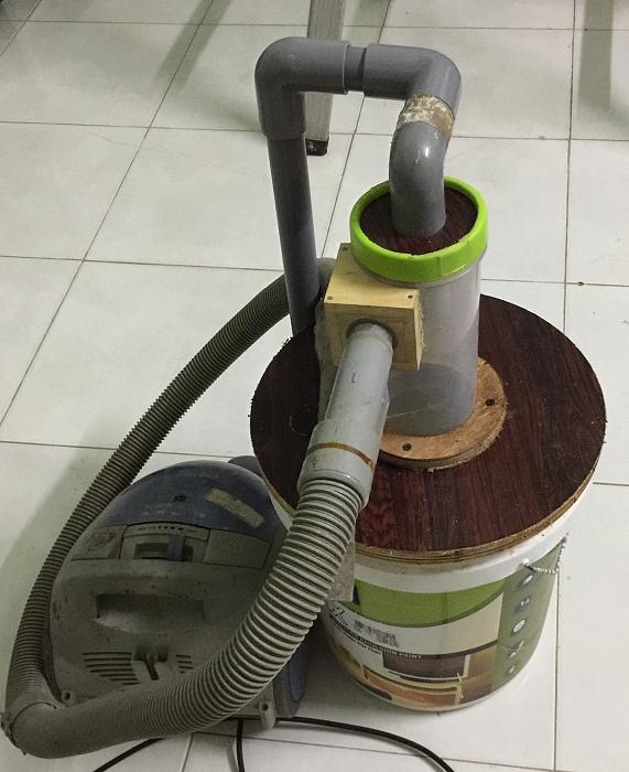

    Cyclone của em đã xong . Rất hiệu quả, mai còn làm cái đế nữa là xong . Cảm ơn các bác đã tư vấn

  19. #33
    quá nhanh quá nguy hiểm
  20. Thành viên đã cám ơn Gamo cho bài viết hữu ích này:
  21. #34
    Thợ bậc 7 saudau's Avatar
    Tp Long Xuyên, An Giang
    973
    292
    Được cám ơn 265 lần
    Giờ mới hiểu tại sao bác Toanho chỉ xài có 4 cây kẹp nhanh. hihihi.
  22. Thành viên đã cám ơn saudau cho bài viết hữu ích này:
  23. #35
    308
    69
    Được cám ơn 59 lần
           ở 45 bài viết
    Làm cho nó cái bàn có bánh xe để dể di chuyển
  24. Có 3 thành viên đã cám ơn toanho cho bài viết hữu ích này:
  25. #36
    6,681
    Cái cyclone đường kính bé quá, hiệu quả không cao ạ.
  26. #37
    308
    69
    Được cám ơn 59 lần
           ở 45 bài viết
    Chính xác là vậy. Nhưng tạm thời thì cũng đỡ vất vã thay túi lọc rồi. Sẻ cải tiến dần.
    Lần sửa cuối bởi toanho, ngày 07-11-2016 lúc 12:59:12 PM.
    Cái máy hút bụi gia đình này chỉ để chạy chơi thôi nhe bác. chạy khoảng 1h là nó nóng kinh niên luôn đó, chạy hơn nữa nó tèo lúc nào không hay đâu.
    Đừng kẹp lên CNC mà chạy theo máy, chịu không nổi đâu, em bị cháy 1 con rồi, cũng chơi cyclo y hệt như bác.
    Hiếu: 0938 995 818
  28. #39
    308
    69
    Được cám ơn 59 lần
           ở 45 bài viết
    Đúng rồi bác. Con nầy mính chỉ đế khi chạy xong thì dùng dọn máy CNC thôi. Còn sau nầy sẻ chế motor hút liên tục như mấy anh Mỹ làm.

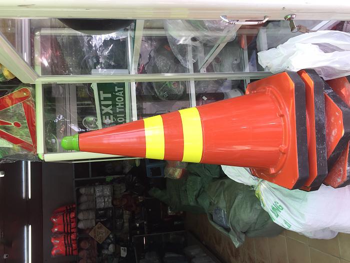

    Tìm được cái cọc tiêu, giá 75000d sẻ tiếp tục nâng cáp em cyclone
