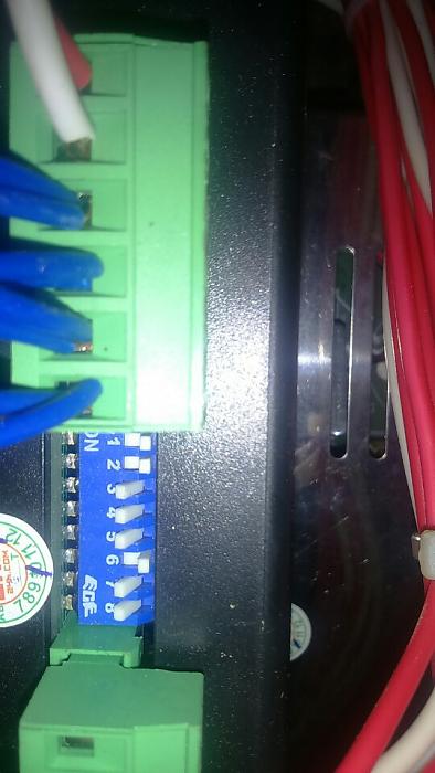

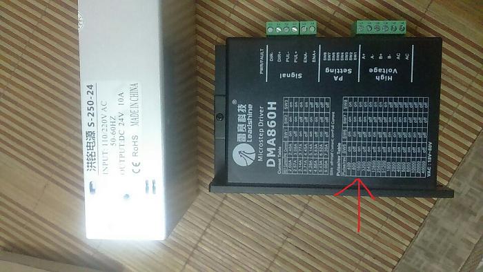

    Chào các pác trên diễn đàn.
    các pác cho em hỏi, em mới dựng 1 máy cnc cắt gỗ chạy bằng ncstudio v5 nhưng không hiểu sao khi gia công tỷ lệ nó rất nhỏ ví dụ trên bản vẽ hình tròn 20 cm thi nó gia công ra rất nhỏ;
    Thông số của em điền vào NC là:
    0.00625 trục x vitme 20 bước 10 trên driver em gạt là 1600
    0.00625 trục y vitme 20 bước 10 trên driver em gạt là 1600
    0.0125 trục z vitme 16 bước 20 trên driver em gạt là 1600
    các pác có biết chỉ giúp em với.

    bác coi cái công tắc gạt coi có ngược chiều ON không?
    Gia công CNC
    Chế tạo máy CNC
    Oct 2016
    12
    Được cám ơn 10 lần trong 1 bài viết
    Í lộn!
    pác coi giúp đúng không

    Đúng. Bác xem lại xuất code đúng đơn vị chưa?
    Hải (Blueocean)- Đà Nẵng
    29
    Bác xem lúc bác điền tỉ lệ bác đã lưu lại chưa
