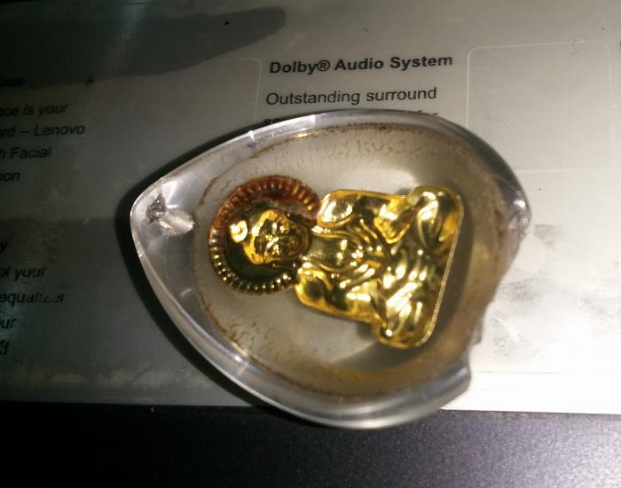

    Em đang cần mua loại này về làm khuôn bác nào biết có bán chỉ em với xin cho địa chỉ liên hệ . Thanks !

    Cái này nó bằng thủy tinh (thì phải ). Theo ý riêng nhé: Đầu tiên người ta đúc cái khuôn bên ngoài bằng thủy tinh có cái chỗ sũng xuống để bỏ lọt cái tượng phật vào, saudđó đổ keo epoxy

    Dạ đúng rồi anh nhưng em đang tìm chỗ mua loại keo epoxy đó mà không biết chỗ . Anh biết chỗ nào bán không ạ
    Đúng ra dùng loại keo dán kính UV (không biết thương hiệu là gì, đổ keo vào và dùng đèn chiếu UV kèm theo chiếu vào nó đông cứng ngay và trong như kính, nhưng khá đắt), thương mại bác dùng thử keo epoxy Tân Nam Đô 511, nó cũng trong. Bọn quấn roto máy khoan hay dùng.

    vậy loại keo epoxy trong suốt có dùng để phủ lên sản phẩm và làm cứng bề mặt không anh
