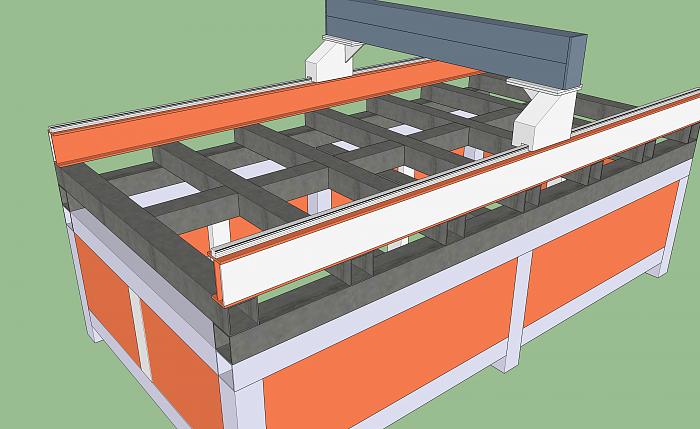

    Dự án CNC router 1250x2500 phong cách low cost
    Sau khi làm được 2 con router nho nhỏ thì cũng rút được ít cọng dây kinh nghiệm nên hôm nay em khởi đầu thêm dự án mới với mục tiêu mới
    - Khổ hành trình máy 1250x2500x200 mm ( tại sao là 1250 vì em có sẵn cái combo mua của bác phương nên rả ra lấy ray với vitme cho tiện )
    - Số đầu đục: 2 đầu 0.8 hoặc 1.5kw
    - Kết cấu thân: khung máy thép hộp 100x100x5, chân đế 100x100x4, sườn đỡ vitme Y sử dụng I150x75x7.5x5.5 có gia cường thép tấm 6mm ốp thân để bắt thanh răng
    - Kết cấu dầm X: 2 hộp 100x100x5 ghép đôi
    - Ray trượt: Y: sử dụng ray 20 hoặc 25 (chưa có ray, đang tìm mua giá mềm)
    X: sử dụng ray 15 tháo từ combo, NSK mạ đen bóng
    Z: ray 15 mạ đen
    - Cơ cấu truyền động: Y: bánh răng thanh răng; X vitme 1632, Z vitme 1610
    - Động cơ truyền động các trục + driver: YMH860 + step 4Nm (các bác cho ý kiến xem có hợp lý không)
    Tạm vậy đã, nhờ các bác chém hộ em để em hoàn thiện tốt hơn ạ, sau đây là ít hình ảnh sơ phát
    Các bác giúp em tính bước thanh răng với ạ, ví dụ em sử dụng răng chéo 1.5 thì 1 vòng hết bao nhiêu mm ạ, lần đầu đụng với răng nên chưa rõ, thank các bác
