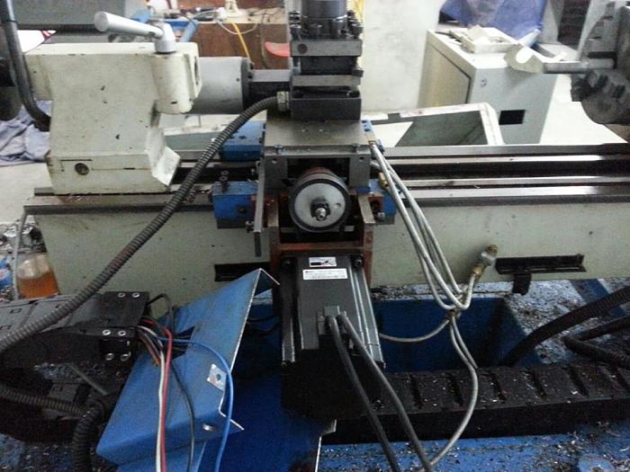

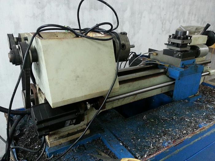

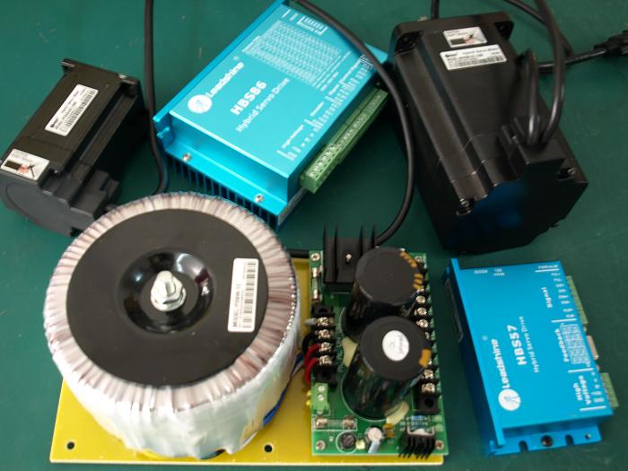

    Trình làng còn máy tiện si n si.
    Hang Sieg shanghai thay the Easy Servo Leadshine.
Name:	sieg lathe1.jpg
Name:	sieg lathe 2.jpg
Name:	sieg lathe3.jpg
    Lần sửa cuối bởi mpvmanh, ngày 08-11-2013 lúc 03:38:21 AM.

    Thay dao tự đong 4 dao.

    Con này chạy bằng phần mềm gì thế bác ?
    Step hay servo? cho xin ít thông số thưỡng lãm đi bác.
    Lần sửa cuối bởi culitruong, ngày 07-11-2013 lúc 09:33:57 PM.
    Munich,Germany
    464
    175
    Được cám ơn 212 lần
           ở 84 bài viết
    Con này là đông cơ bước có phản hồi encoder. 8Nm
    Phần mềm Sieg shanghai hay là Mach3.
    Main spindel servo 1kw. 100-3000 RPM/1 phut.
