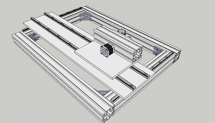

    Hic, bác đã nói vậy cháu đành chuyển sang phương án dùng khò nhiệt ạ ( khò trực tiếp vào chân linh kiện ạ). Cháu xin phép được update tí tình hình ạ
ID:	27506Click vào ảnh để xem ảnh lớn hơn.
ID:	27507Click vào ảnh để xem ảnh lớn hơn.
    X,Y cháu tính dùng chuyển động dây đai ạ, Z cháu tính dùng vitme bước 10 ạ. Có gì mong các bác giúp đỡ ạ.
