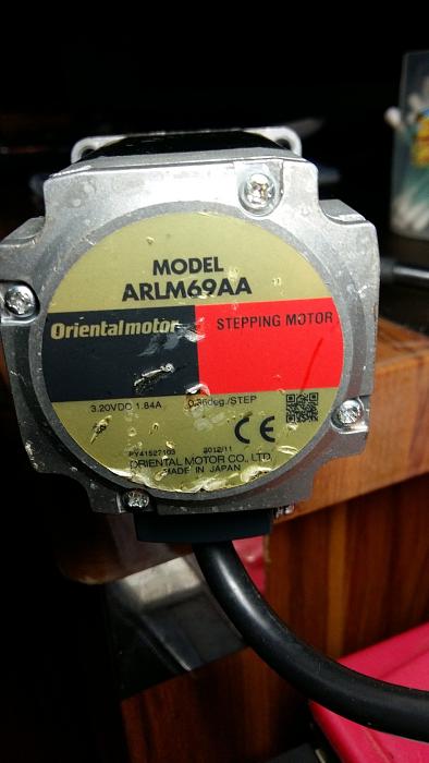

    Em đang co con này ARLM69AA nếu bác cần thì kiếm cái nào tương đương đổi cho em.

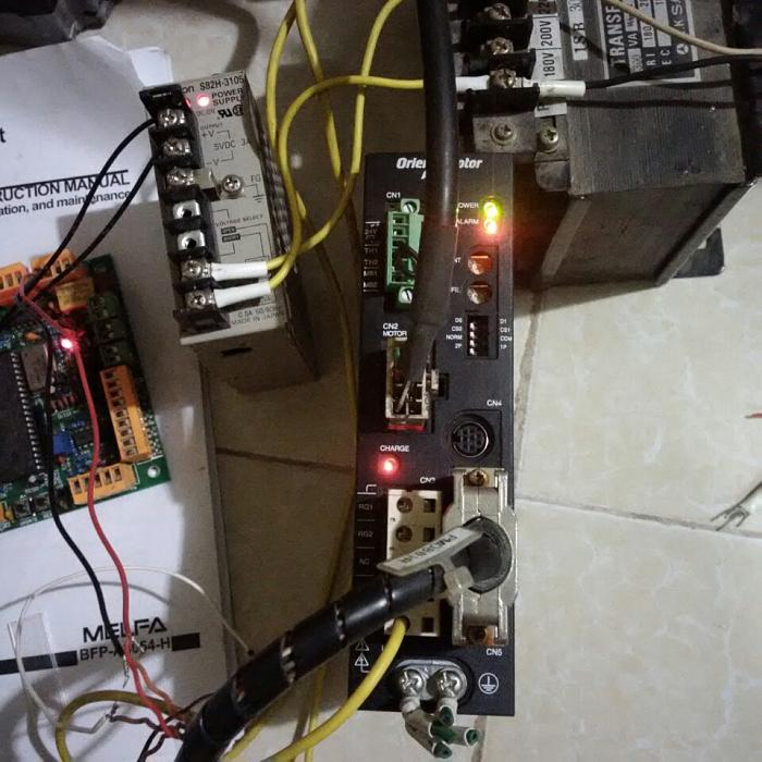

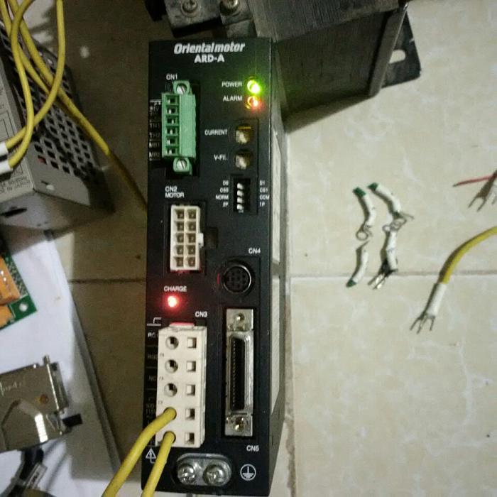

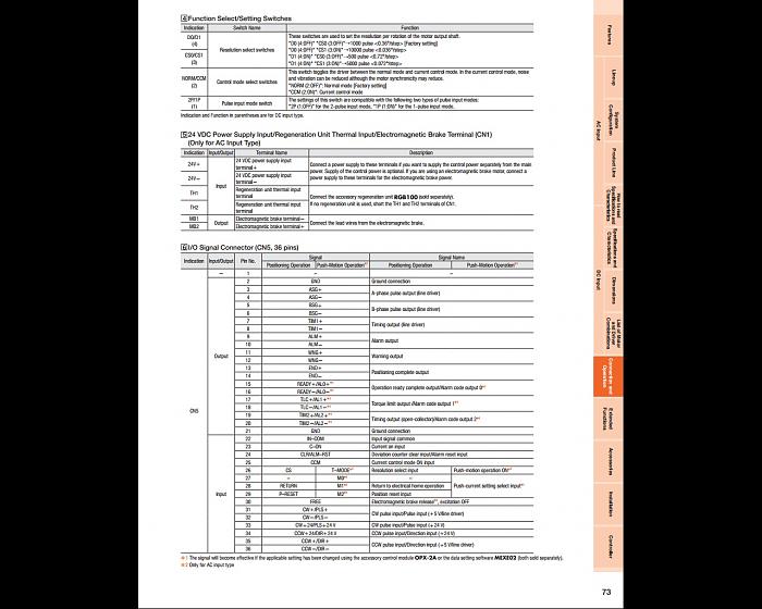

    Tình hình là em ARD-A đã về mà em cắm lên nó báo alarm 8 nhịp đèn mà em tra thấy dây 24 là reset alarm nên cho chập thử với dây 2 là ground mà nó cũng không hết báo lỗi. nhà cung cấp hàng thì thiên tài khỏa thân mà điện tử cũng ếch cốm nên ko sắp bốt được. Các bác có kinh nghiệm dùng chỉ em cách để reset lỗi với ạ, e đến đập đầu vào gối tự tử đây (

    Bác tự tử đi Bao giờ sống dậy thì rút điện ra, chờ đèn tắt, cắm motor vào rồi bật lên lại xem sao?
    Thường thì khi bật mấy con alpha lên mà ko cắm sẵn motor nó sẽ báo lỗi
    em thử cắm rút đến mấy lần nó vẫn thế bác ạ
