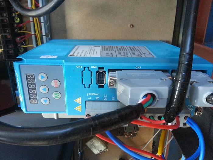

    E mới mua cái drive này về để lên đời cho con máy cùi bắp của e, mà cài đặt thế nào nó cũng chả nhúc nhích, bác nào đã sử dụng giúp e cài đặt với, mình cần quan tâm những thông số nào , thay đổi cái nào , cái nào để nguyên...Thank các bác nhiều

    bác đã kiểm tra manual để hàn đúng chân I/O chưa ?

    E kiểm tra mấy lần rồi bác, hàn ko sai chân, có 2 chân ena là e ko hàn, vì e thấy mấy cái drive khác ko cần chân ena vẫn chạy bình thường.
    E sử dụng vitme bước 10, động cơ 3000rmp,encoder 1000, vi bước 3200 ,step per e tính là 320, trong drive e khai báo pa_07 là 3200,pa_08 là 1000,pa_22 e khai báo 3000rmp, vẫn ko thấy nhúc nhích ji.
    Quả thật là... cái này mua về, để mặc định, nối đúng io là chạy ngay & luôn. Có config vào thì 90% chỉ thay đổi microstep. Cao nhân hơn thì tuning cho nó chạy êm hơn, bớt ồn hơn. Nhưng vun tuning thì ít thấy bác nào làm.
    Với bác chủ cái gì cũng đúng mà không chạy thì mình cũng bó chiếu vì không biết phải làm sao. Nếu phải test thì check lại lần nữa io có đúng thật chưa? Kiểm tra chiều và step dir xem có lộn không.

    ôi, chạy rồi các bác ạ, mắt mũi e kèm nhèm thế nào mà hàn nhầm ngược chiều cái jac, làm e khổ gần 2 ngày , thank các bác nhiều
