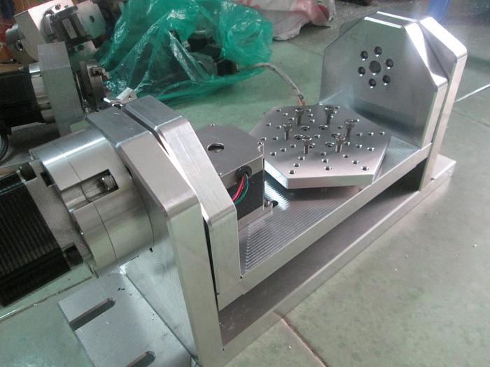

    Các bác có thể lấy mấy con limit switch nhỏ dạng chân đá ( thường đóng/mở ) hay cảm biến tiệm cận xài cho gọn. Nhớ làm tăng đưa để set zero cho chuẩn nhé
    E có mấy cái sensor tiệm cận từ ấy bác, ko biết xài ok ko, heheh... chứ thấy nó cảm biến kiểu điểm ah, 1 chấm ngay giữa

    Cuối cùng cũng xong, các bác cho ý kiến.

    ngon quá rồi bác ah. sau này chạy hàng nâng cấp lên hibrid servo cho ổn định .

    hóng bác cho nó băm nhôm quá
    GIờ gả nó về Đà Nẵng cho nó nhai gỗ, nhựa trc ợ
