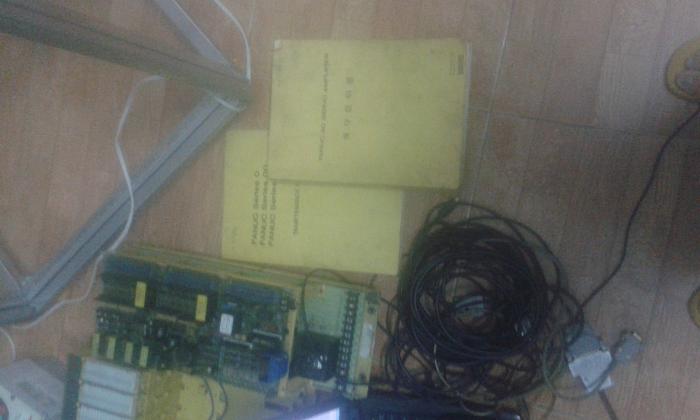

    chào tất cả các bác, lâu giờ toàn em lên đây hóng các bác thấy các bác diy máy cnc nhìn mà phat thèm, nhưng do trình độ non nớt nên chủ yếu em chỉ đọc bài của các bác để học hỏi, xét thấy mình cũng tự nên làm thử 1 em cnc để củng cố những gì học lỏm được từ 4rum, em chỉ mong muốn làm nó nhúc nhích được là đã coi như ko uổng công hoc hỏi bấy lâu
    Trước tiên làm phần điện trước còn phân cơ có lẽ tìm cái xác máy còn ko thì em làm từ vài cặp ray sưu tầm được, trước tiên là phần điện
    controller là fanuc OMC cùi bắp ah
    trục x,y moto ac fanuc os, trục z 5s , spindle dùng biến tân mitsu, nếu có xác máy em chơi luôn con fanuc alfa 6s, sử dụng pmc ladder hoặc plc ngoài em đang còn cân nhắc
    mai băt đầu hàn tủ điện, chúc các bác ngủ ngon

    Parameter cũng dựng luôn ạh. Mât parameter thì mò lại được khoảng 90-95% còn mâts ladder thì tuỳ vào may nhưng vẫn lấy lại được
    Medas thì em mới được nghịch ít chục lấn chưa nghich m64
    Giá em ko rõ lắm nhưng cỡ trên 10 củ khoai hay chai bia gì đấy

    có lẽ em sẽ nhảy bước theo lời cụ Tuấn và cụ Diyodira chơi luôn step và làm khung sắt hộp nhưng lỡ rồi em cứ hàn tủ điện lắp rắp gọn vào viêt ladder thỉnh thoảng lôi ra nghịch cho nó khỏi bi mốc
    @ cụ Tuấn em đang đi tìm sư phụ đây ạ nên ko dám nhận đệ tử đâu ạ, nếu bác xin làm sư phụ em thì em sẽ suy nghĩ và chấp nhận, mà này em là thợ đấu bóng đèn bậc 7 rồi đấy ạ
    thưc ra thì em cùng chăng biết gì về cơ và điện đâu ạ, có mỗi vẽ bản vẽ mà em cung chẳng vẽ nổi để mà khoe, điện thì chẳng có cái sơ đồ khỉ mốc nào cả nên chẳng biết khi nào xong, mong các bác chem nhiều để em nâng le - vồ ạ
