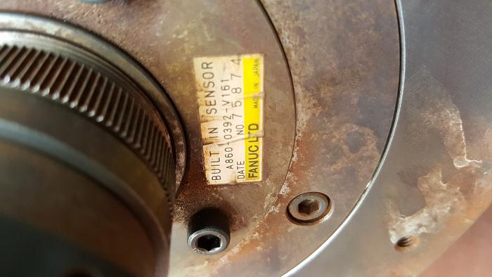

    Ko biết bác chạy motor gì biến tần nào mà em nghe có encoder fanuc( của moter fanu) nếu bác dùng biến tần thông dụng(400 hz) với tỉ số truyên la 1 thì em nghi ngờ cái số 12000rpm nếu ko được thấy trên súng đo tốc độ
    Cái này nó có encoder nhưng mất rồi Click vào ảnh để xem ảnh lớn hơn.
ID:	28013. Động cơ này không phải động cơ của fanuc con số em đo đc trên súng đo là khoảng 11930 rpm. Em dùng biến tần parker ssd690.

    Trích dẫn Gửi bởi tcm Xem bài viết
    Vâng em ko còn nghi ngờ gì nữa vì biến tần này loáng thoáng đọc được bài viết của cụ namcnc là 1600hz(chắc nhớ nhấm)bác để 800hz phải ko ạh vì em nghi ngờ đây là motơr fanuc( ko phải dòng motor alpha fanuc)

    Sorry em nhầm do lâu ko nghịch, con này có phải buitlin ko ạh

           ở 67 bài viết
    Con này kg phải motor của fanuc bác ạ. Nó là dòng spindle built-in motor, em kiểm tra thì nó là motor 4 cực, nên chạy 400 Hz nó đạt 12000 rpm rồi.

           ở 66 bài viết
    Đúng lâu nên em quên mấy cái răng nhỏ nhỏ là của sensor thì phải nó là của fanuc spindle built-in mấy cái built-này chạy 12000rpm thì ko có gì la
