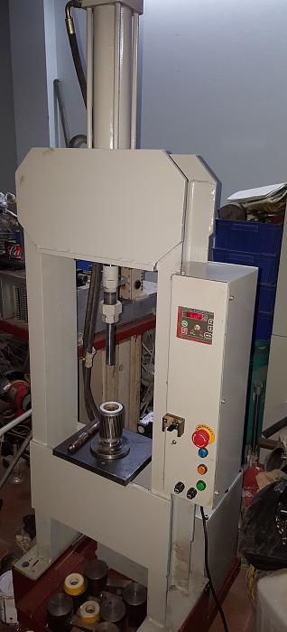

    Cũng máy ép tự chế lực ép max 12 tấn. tốc độ ép điều chỉnh được, chế độ ép tay hay tự động đều ok.

    Tiêu chí của em là nhỏ gọn và đưa lên được nhà tầng anh Thảo ah. Cái của em nó bé bé phù hợp công việc DIY máy nhỏ thôi nhưng cũng tiện.
    Mấy hôm nay có máy ép này thick ghê các cụ ạ, cứ cái nào cứng cứng là cho lên bàn luôn. Công nhận đồ bãi Nhật dùng cũng đã, đoạn ray 25 nó nắn phát cong veo.
    Các bác không kiếm được cục vàng vàng đó có thể kiếm con đội cũng được á.
    Nhưng con đội nó cứ phải để đứng nên cũng bất tiện, với lại hình như cũng không lộn ngược được. Cục của em xả ra là nó tự tụt pittong về chứ không cần phải ép ngược lại như con đội.
    Còn thắc mắc nhỏ nữa cái cục vàng của em cần bổ sung thêm dầu thủy lực thì bơm chỗ nào? Cụ nào xài rồi chỉ em biết mới, ngộ nhỡ mấy hôm nữa nó hết dầu thì công toi.

    Muốn đổ dầu thì vặn cái đít của nó ra (cái mầu đen có cái bơm tay ấy)

    Ơ rê ka, ôi móa ơi. Em mở cái vỏ màu vàng nó có bóng cao su đựng dầu buộc dây thít cụ ơi.
    Nó giống bình dầu máy bay, khí ko lọt vô nên xoay ngược xuôi đều bơm được ạ.
