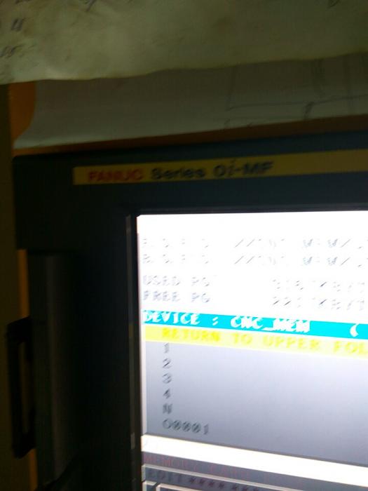

    Cả nhà cho mình hỏi nhờ có ai vững tay lắp thêm cho con máy này cái trục A ok hộ mình.
    Ảnh thu nhỏ đính kèm Ảnh thu nhỏ đính kèm trục.jpg‎
    máy.jpg‎

    Controller của bác hệ gì, mã gì.
    Có mấy con chuyên dụng kiểu như Fanuc không mở được service thì cũng chết.

    con này date cao lắm, Oi-MF thì phải, lính sếp Hùng vào tới đây oài
    Đúng rùi anh ơi,nhưng em không phải là lính em chỉ là dân thường. Nếu có hướng dẫn từ xa em cũng chịu nên muốn tìm người lắp đặt làm,cài đặt trục vào máy.Lúc mua ban đầu thì không có nhu cầu lắp nên h mới nhập mua thêm. Máy của Đài loan các bác àh,và hệ điều hành thì ông giám đốc bên đài loan viết và là hệ điều hành mới nhất của công ty ông ấy. Bên em cũng đang liên hệ xin video lắp đặt hoặc là thống nhất mời sang. Nếu bên mình có ai lắp đặt được thì chi phí chắc sẽ thấp hơn đó là lý do em đưa lên đây để nhờ mọi người và em sẽ cập nhật tình hình với mọi người.
    Thưa các bác là em chỉ là con gà không hơn và đang học tập dần dần nên mong các bác chỉ bảo thêm.

    Có vấn đề thắc mắc là có sẵn option chưa,ladder nó viết sẵn chưa, bác có moto và driver chưa

    mở service là mở cái gì ta,parameter ậ ?
  26. #19
    2,489
    Hehe đại ca Nam mập thông tin ghê gớm, chắc là đi sâu vào quần chúng dữ lắm hè ))).
    Đại khái là phải hỏi xem cơ bản máy of bác chủ có option mở rộng 4 trục 5 trục hay không. Trục 4 của bác có tương thích với máy không rồi tính tiếp ạ.
    Bác hanasimitai cho cái giá 27tr là đã cân đối chưa nhỉ ? Nếu đảm bảo an toàn lao động thì hoan hô chúc mừng bác chủ . Phí cho chuyên gia Taiwan qua VN chắc gấp 3 lần cái giá bác đưa ra ấy
    Mở service đại khái là cho ON trục 4. Nếu chưa mở thì cắm motor driver vào cũng chỉ im re hà.
    Para là gì? Thì cứ hiểu là set Auto home, zero, rotary...vv
    Em chém gió thoai nha, đừng chém em kaka
