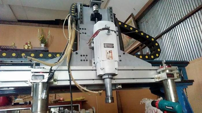

    hàng của bác Nam đã có chổ yên vị, hy vọng em ấy phá nhẹ nhàng êm ái, em ấy khá êm ái ở tốc độ nhỏ
