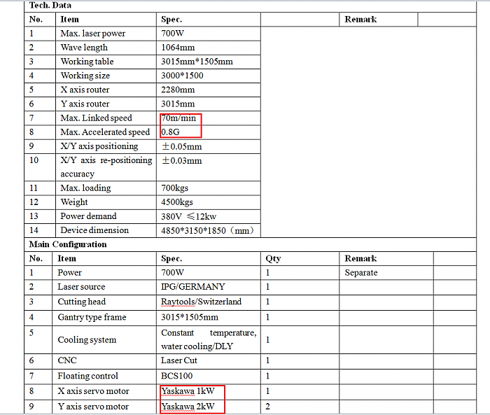

    em đã xem cấu hình thanh răng của alpha gẻmany, ray hiwin, nguồn 1000w IPJ sx tại USa hộp số ALpha Germany, các bác thấy ok chưa
  13. #12
    284
    75
    Được cám ơn 177 lần
           ở 72 bài viết
    Trích dẫn Gửi bởi haminhduc Xem bài viết
    Bác cho cái thông số cụ thể đi, mình tư vấn cho, tuần tới mình đi TQ nghiệm thu con laser fiber về để chiến.

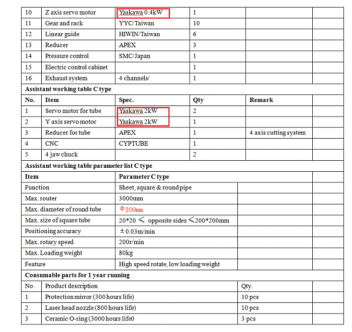

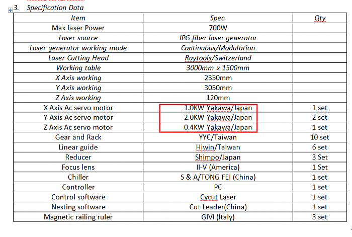

    Cấu hình của thằng thứ 2:
    Cấu hình mình yêu cầu nhà máy thứ 3, chốt.
    Đàm phán mãi, hứa bốc phét làm đại lý cho nó một năm bán được 5 con mới có giá yêu.
