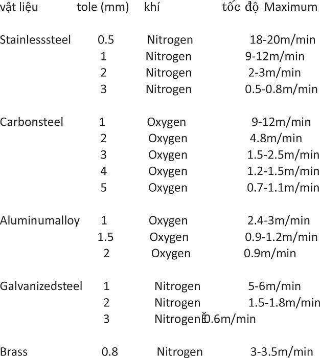

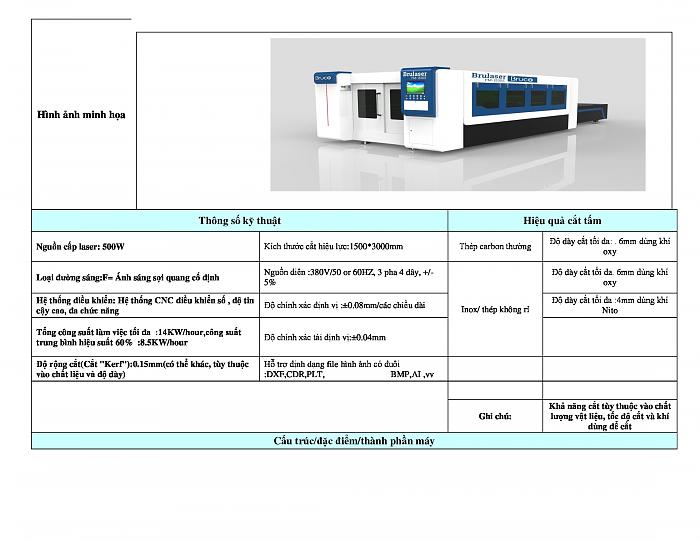

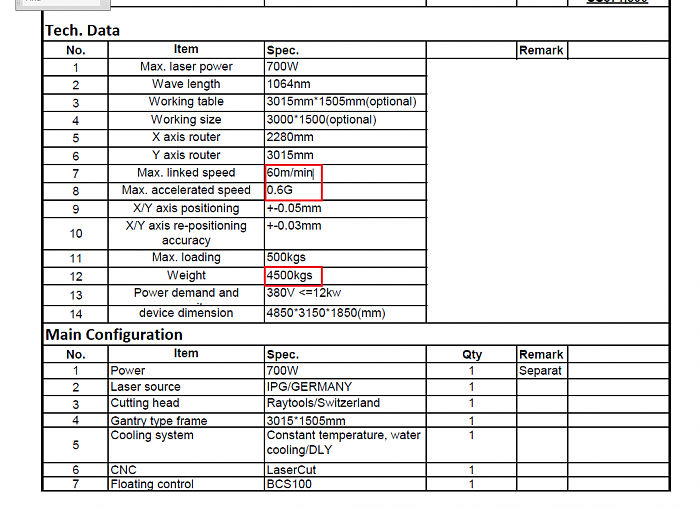

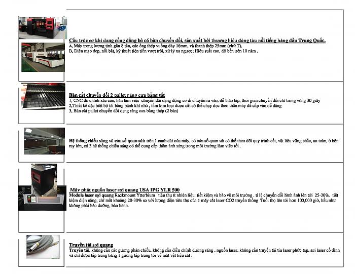

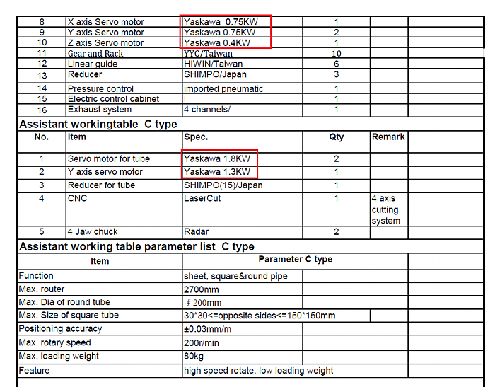

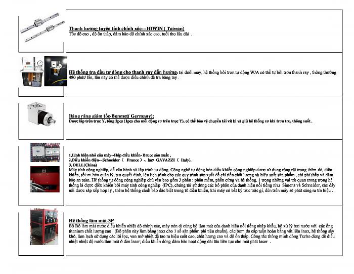

Mua máy phải nghiên cứu kỹ nhé, cùng công suất nhưng cấu hình thì thì thôi rồi.., giá cả có thể trên trời luôn. Hiện mình từng làm việc với vài nhà máy tại TQ nhưng cấu hình thì mỗi thằng một khác, giá cũng thế. Đàm phán qua lại cả tháng trời mới mua được con ưng ý, giá cả ngon, cấu hình mạnh.
Đây là cấu hình đầu tiên mình nhận được từ nhà máy của một công ty:
