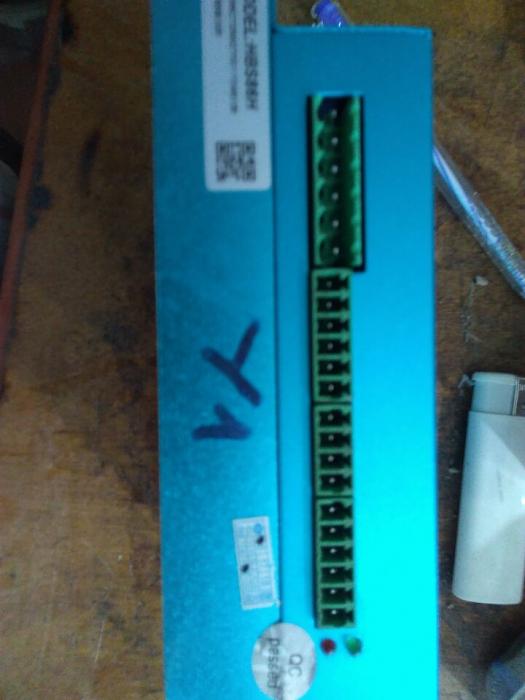

    có lẽ em xui thật, có tem pass QC đây bác

    thank các bác, em đã được bảo hành, vì nó nói nếu nổ tụ thì do mình cắm điện nhầm, còn nỗ Fet thì ok do ngắn mạch
