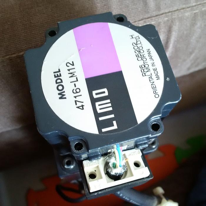

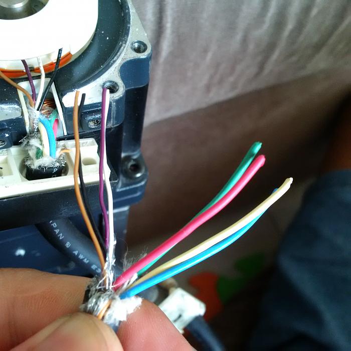

    Động cơ này là động cơ gì các bác
    Các bác cho em hỏi có phải là động cơ bước 8 dây không a?

    Động cơ 2 pha 4 dây (4 dây to). 4 dây bé là resolver. Loại này gần giống motor của alphastep (cùng cha khác bố).

    Em hỏi nữa là chỉ cần dùng 4 dây to cắm vào Driver là được đúng không a?

    Hoho, giờ mới thấy dòng Limo chạy resolver. Nếu chỉ chạy như step thường thì bác đổi cho mình đi, đổi bác 2 con Vexta cùng cỡ

    limo như hình nó là anpha step dòng DC thôi , thường đi chung nó là drive 24VDC , em vẫn thấy 1 số hộp drive cho limo motor này , xài điện AC nhưng nó mất tiêu chức năng x5, x10 , nó chỉ xài half và full step.
    Động cơ này nó là động cơ bước có hồi tiếp , lấy 4 dây to điều khiển ok , bỏ qua 4 dây nhỏ cũng chẳng sao , cứ xem như nó là động cơ bước bình thường , dòng này cũng như anpha step motor là dòng động cơ đời mới nên đã được nâng cao hiệu suất , cho tốc độ cao hơn , ít nóng hơn so với mấy em bước khác cùng chế độ điều khiển.
    Nè Gamo mày khôn vừa thôi , lấy con thường đi đổi con đời mới. Mà nè tao có 4-5 con đó , dòng DC , thích nghiên cứu thì qua mà lấy về nghiên cứu.
    Hoho, em chỉ bị cái tật là thấy rác gì hay là mang về chất đầy trong kho cho nó rỉ sét thui, mà em giờ mới phát hiện là nhiều lão trên đây cũng bị điên như thế lắm nhé
    Còn con Limo là do em với lão Nam Maria cứ cãi nhau, em nói con Limo là 5 pha, lão ấy nói là alpha step nên đang kiếm 1 con về sưu tập cho nó đủ bộ; chứ nó cũng chỉ là motor bước có hồi tiếp bằng một dạng từa tựa resolver thôi

    Em nhớ là em có mấy bộ limo dùng chung driver với dòng asm66. Vậy nó cũng là alpha step thôi

    Em ở hcm. Mới lấy bộ Combo này của bác Hiếu về mổ ra xem.
    Em cg chưa có driver. Tính test nó với L298N xem sao
