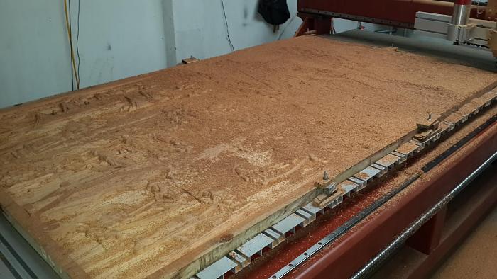

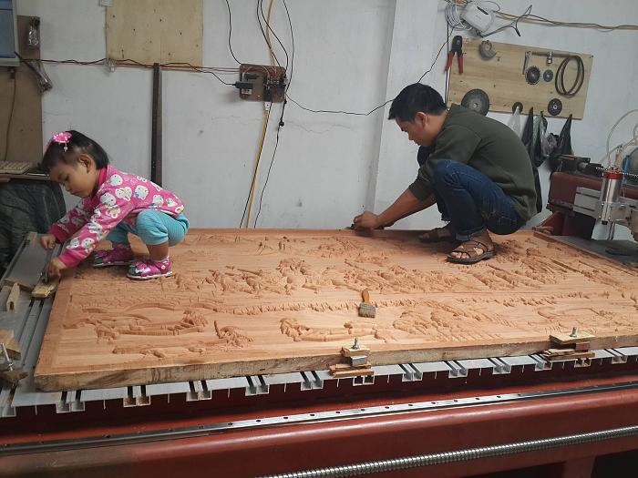

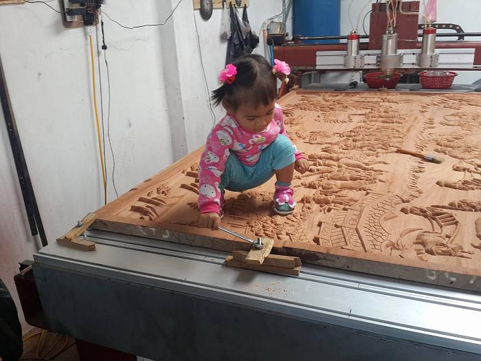

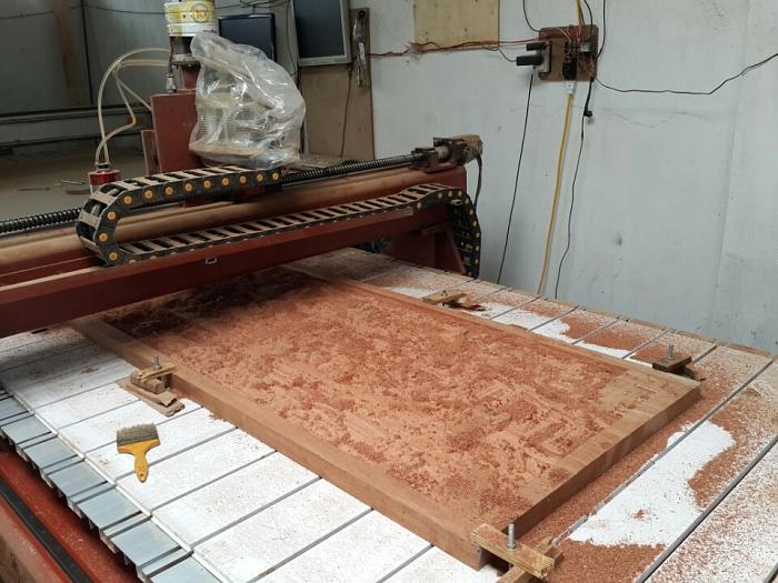

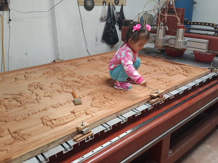

    Xin chào mọi người
    Tình Hình là máy móc của em đã hoàn thành trong dịp tết vừa rồi, và đã đi vào vận hành kiếm xièng ,và chính thức được biên chế vào đội quân cần câu cơm của nhà Em
    ,Có bác nào ở khu vực Thái Bình ,Nam Định Hải Phòng ,có đồ khó mang em chạy hết nhé

    Con này của mình chỉ có trục X là AC servo 75W Yaskawa thôi còn lại laị sì tép ,con trục Z là Sì tép 12 Nm, vì đây là Máy của nhà nên chư tinh chính xác ước chừng khoảng 3000 usd
    Bức vinh quy bái tổ kích thước bn vậy bác.z sâu bao nhiêu mà nhìn rõ vậy?
    Bức vinh quy này 1260 x 2160 x38 đục sâu 22 ,được cái máy mới + mài dao ngon nên nó chạy 60 tiềng liên tục không phải mài lại
    tông bức này chạy khoảng 70 tiếng
