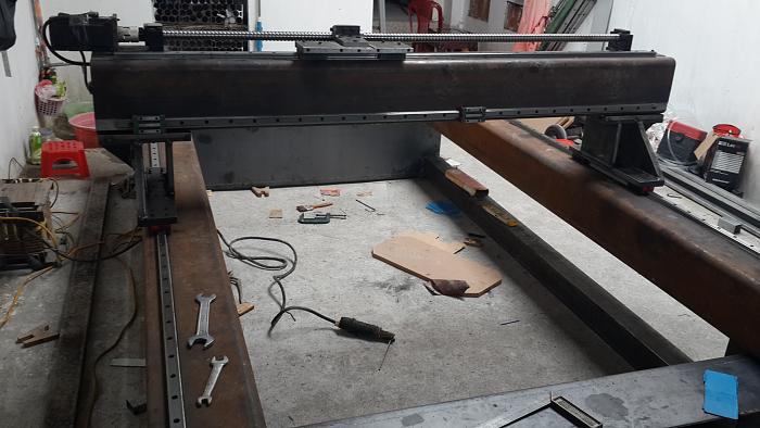

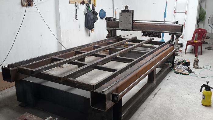

    Xin chào cả nhà ,giờ dựng máy CNC quá nhiều ,đơn giản ko như 5 năm trước ,nên có cái dự án khoe ,cho xôm tụ.
    Cuối năm do ế ẩm không đi công tác xa ,ở nhà đổ hết vốn liếng công cán lên 1 Em 1325, 1 đầu để ,kiếm thêm những lúc thời buổi ế ẩm cạnh tranh bây giờ.
    Thông số dự ánh chung (có thể thay đổi từng hứng)
    +Khung vai YX sắt hộp 180x180 x3000x9
    + Vùng làm việc 1,3mx2,5m x0,15m
    + 1 đầu 3kw làm mát bằng nước biến tấn 5,5kw
    +Điều khiển DSP kingcut tháo máy
    + Trục X servo Yakawa 0,75kw cũ., YZ step,
    + có trục xoay
    tạm thời thế đã
    Show mấy cái hình bắt đầu

    Tìn Hình là tiến độ hơi chậm do thiếu gạch đá quăng vào
    Úp tiếm máy cái hình đang thi công
    có bác nào soi xem con máy này trục Y của em chay bằng chuyển động gì không
    Nghi dây đai lắm nghen

    dàn sắt hộp đẹp dã man, hic, tận 9li thì còn gì để nói sao ko làm 1525 lun bác, 1325 có khi đụng độ xung trận ko dc tức trào phúng...
    thợ mộc hàn sắt
    1,115
    Được cám ơn 197 lần
    vai nặng như này e sợ dùng dây đai k ổn. :P :P
    Sđt : 01689951660
    Laser mà bác Thư xài cái trục khủng thế?
  9. #7
    chắc lắp thanh răng nhưng lắp sau chứ gì , sắt này cũng phẳng sẵn rồi nên thanh răng cũng k cần phay

    Hi Hi đã có gạch đác ném rồi ,
    Con này của em là CNC router vùng làm việc 1325 thôi cũng không ham hố gì hơn chỉ mong nó đạt cũng vững thôi ,
    - về chuyển động Y của nó em chắc có nhiều người nhìn chưa ra.
    + Em có mấy phương án cho bác bác nhìn máy rồi trả lời ,như kiểu Ai Là Triệu Phú vậy hehe.
    * A- Chuyển động thanh răng
    * B -Chuyển động dây đai 8m
    * C - Chuyển động trục vít me.
    * D- Chuyển động Xích.
    Bác nào trả lời đúng xin mời đền chỗ em nhận phần thưởng ,phí đi lại tụ túc,kaka.
  13. #10
    Ném gạch tiếp nè: trục Y bị võng xuống rồi kìa
    Lần sửa cuối bởi Gamo, ngày 24-12-2016 lúc 12:44:05 PM.
  14. #11
    Thợ bậc 7 duonghoang's Avatar
    Pleiku-Gialai
    661
    555
    Được cám ơn 377 lần
           ở 178 bài viết
    --- Nếu bác làm vitme thì xử lý phần võng thấy cũng đuối nên loại cái này. Xích thì sai số chắc ko chấp nhận đc rồi nên loại luôn. Dây đai nếu bác dùng chắc phải là loại có sợi cable bên trong nữa, mà dài như vậy thì căng ra cũng sẽ nặng tải motor. Nên em nghĩ bác chọn cách truyền thống thanh răng. Nếu trúng bác thưởng em mấy đồ chơi laser nhá )

    võng đâu bác gà , sắt này không võng được đâu , sau khi soi lại với kết cấu như này em đoán bác dùng vitme và bác làm theo kiểu vừa đo vừa may , đáp án của e là C chuyển động vitme
  17. Thành viên đã cám ơn biết tuốt cho bài viết hữu ích này:
  18. #13
    Vít me cho con này hơi bị to à nha
    Tùy vào cụ Thư phay cái gì chứ như em nghi là trục Y sẽ bị võng tối thiểu 1-2 gem hoặc hơn. Phay tranh thì chắc cũng ko cần quan tâm

    bác dùng step cho y nên chắc là truyền độgn thanh răng để chạy song mã cho dễ

    Do 1 minh em vật lộn với nó nên tiến độ không nhanh là mấy
    -Tất nhiên là ráp máy CNC ở Việt nam bây giờ đa số ,theo kiểu đo rồi may mà.
    -Bác Gamo trục Y võng không 0,2 cho 3 mét cũng không thành vấn đề a.
    -Mà Em có nói giaỉ thưởng là gì đâu nhỉ, mà có giản thuỏng thì vui lòng đến chỗ Em để nhận .hihihi
    - Ngày mai em sẽ trả lời bằng hình ảnh cho chuyên độ trục Y của em ,cảm ơn các bác đã tham gia bình lựngClick vào ảnh để xem ảnh lớn hơn.

    Em chắc là bác ấy sẽ dùng đai vì bác ý đã gá trục x lên rồi và đã găn ray y lên rồi. Làm răng với visme thì sẽ khó cho mục đích này vì chỗ gá đặt cần phay thì mới tốt. Còn xài đai thì ko cần phay chỗ nào cả. Chỉ việc khoan và lắp vào ạ. :-)

    Nhìn quả khung chắc chắn quá, bác đồng phẳng ray kiểu j hay cứ sơ sơ vậy rồi dùng đồng hồ so

    Sau mấy ngày vật lộn phần cơ khí đã lên xong
    + và trả lời cho đáp án chuyển động trục Y củe em là Chuyển động Vít Me
    và đây là hình ảnh cụ thế ,thông số của em nó
    Vitme phi 25 bước 10 chiều dài ren là 2,8 mét tống thể 2,92 mét
    xin mọi người ý kiển về các trường hợp sẽ sảy ra khi làm việc ở các chế độ khác nhau
