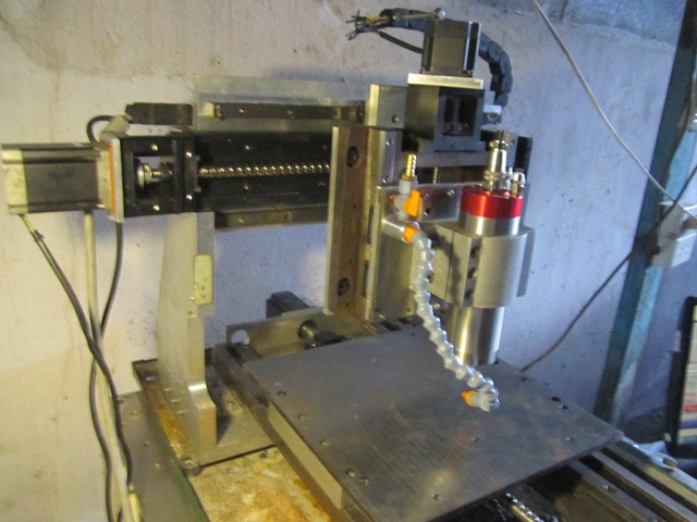

    Hôm nay nâng cấp trục X và Z + spindle Click vào ảnh để xem ảnh lớn hơn.
ID:	30929Click vào ảnh để xem ảnh lớn hơn.
ID:	30930con máy đầu tay đã xong , ngày mai đấu biến tần là kết thúc dự án .
    @leanhvu vào đây liên lạc bác Hiếu http://forum.cncprovn.com/threads/75...do-vitme-BF-FK

    ngon quá, hết bao nhiêu rứa?
    Phải công nhận là ông này máu gúm, làm rụp rụp

    máy rất đẹp, gọn gàng, chỉnh chu lắm anh. Chờ đợi sản phẩm.
    Hehe gần 20M, mấy dự án này để sản xuất đồ kit audio mà.
    @khanh chắc qua tết.

    trục z bác dung dc pk566 ah .vitme bước 2 phải không

    Nhớ cấp nước cho spindle rồi mới cho chạy thử nhé ! Lấy con BT RM5G kéo spindle này là OK .

    Nhanh kinh! Chúc mừng bác chủ.
    PK569 nó vừa lăn ra ngũ nên thay tạm con pk566 để test , vitme bước 5 ạ .
    @ M Tường , làm xong phần bơm nước anh set biến tần nhé .

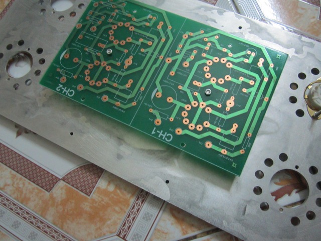

    khoe mấy bác sản phẩm đầu tay đây Click vào ảnh để xem ảnh lớn hơn.

    Phay khỏa mặt F 1000 , khoét lổ F 600 lưởi 3mm , step over 0.4 chạy hết có 4h30 + 1 ngày à! Hehe chắc phải lên con khác bằng sắt với spindle khủClick vào ảnh để xem ảnh lớn hơn.
ID:	31597Click vào ảnh để xem ảnh lớn hơn.
ID:	31598ng một chút mới kiếm cơm được .

    chạy vậy là hợp với khung máy rồi anh ơi, muốn năng xuất nữa anh mua con xác con brother về làm phần điện chạy hiệu quả, kinh tế hơn nhiều. Còn không phải khung máy sắt khủng tí, spindle TQ cũng được.
