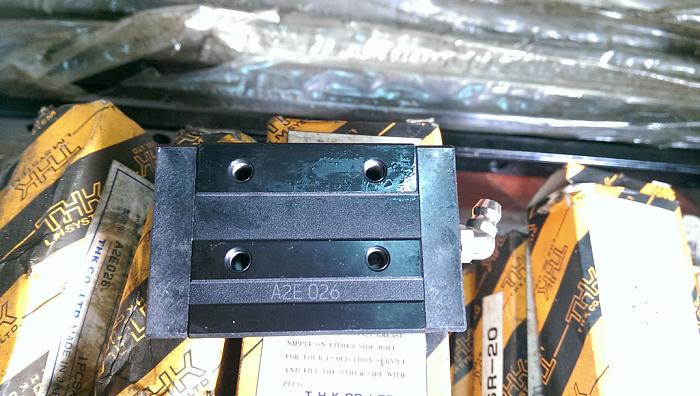

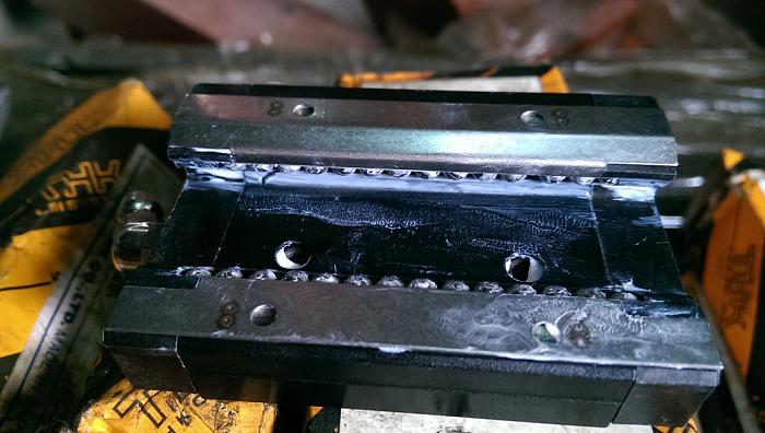

    lại vấp phải mớ ray "uyên ương" mới 100%, ray còn bọc ni lon tả tơi, còn ổ trượt thì vẫn còn yên vị trong bọc chưa khui, mớ ray này mới 100% hoàn hảo, loại này phải cần một cặp thì mới đứng vững, nói cách khác là loại áp 2 bên nhưng nó là loại ổ có 4 lỗ và rãnh bi thì nằm 2 bên cạnh của cây ray nên có khả năng chịu lực tốt hơn loại 2 rãnh nằm 1 bên cạnh (theo suy nghĩ riêng của mình), bác nào làm trục x cho plasma or laser bằng nhôm định hình là một lợi thế,
    bản 20
    dài 1600mm
    nặng hơn 6,5kg/cặp(2 ray+4 ổ)
    giá 1100k/cặp
    ưu tiên cho bác nào sỉ hết 8 cặp nha.

    có ae hỏi là cặp ray có thể làm cho router được không? mình xin trả lời là: làm tốt tất cả, vì cây ray của nó giống như ray thông thường to cao đẹp trai, chỉ có điều là phải kết hợp hai cây ray lại thì mới có một băng trượt vững, mình có thể tăng khẩu độ của hai thanh trượt tùy ý, quan trọng là phay rãnh chuẩn và miếng kết nối của 4 ổ phải chuẩn.

    như ở trên mình nói ae nào làm trục x cho laser hay plasma bằng nhôm định hình là một lợi thế vì nhôm định hình chuẩn rồi nên mình chỉ việc phay miếng kết nối 4 ổ trượt và canh chỉnh ray thôi mà giá thì khá hợp lý.

    Hình như dòng này 3 rãnh bi, 2 rãnh ngoài 1 rãnh trong. Khi lắp ráp thì như lắp ray 4 rãnh bi bình thường, không cần ép tăng chỉnh như các loại ray áp má 2 rãnh bi.
    Giá quá thơm tính ra 170k/kg là 1/2 giá bãi q8 rồi
    Thấy nó khác khác. Tải trọng có bằng loại 4 rãnh ko bác hu
    2,489
    Dạ cái này anh phải tra catalog theo mã ray mới rõ. Nhưng theo kết cấu thì chỉ chịu tải đè tốt, tải lật chỉ chịu 1 bên có 2 rãnh bi thôi ạ

    Bác chủ có dư cặp dẫn hướng nào không ah. Mình có mấy con trượt đúng mã THK GSR20T luôn.
    Nếu cho xin giá dẫn hướng không nhe bác.
    Mình cũng biết loại này nên mà tìm hoài không thấy dẫn hướng. Dẫn hướng có thể làm từ 1 tấm sắt luôn.
    Dạng vậy nè.

    hi hi ... đã có 2 bác đạp gạch vì tưởng là trúng quả
    báo trước ae nào làm a ma tơ thì khó mà xơi loại ray này nhé, phải làm chỉnh chu, nghĩa là phay rãnh ray và miếng lắp ổ trượt đàng hoàng, nói vậy thôi chứ làm ray nào cũng phải phay hết và như vậy thì ray nào cũng xơi được, chỉ sợ ae vùng xâu và xa không có điều khiện phay thôi.
