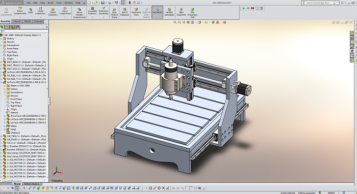

    Xin chào các anh, các bác trên diễn đàn.
    Em tên là Bình.
    Số là em yêu thích máy móc từ nhỏ, sau đó đi học cơ khí với bao nhiêu ấp ủ. Khi ra trường những tưởng có thời gian,muốn chế vài thứ máy móc mình thích thì mấy con sóng cuộc đời cứ dập bên nọ lại qua bên kia. Suốt vài năm đi làm lo cơm áo gạo tiền, nhưng lòng thì vẫn đau đáu. Tối tối về lại núp diễn đàn xem các dự án triển khai của các anh em tìm niềm vui, và mong muốn một ngày mình sẽ ráp được 1 em CNC để thỏa đam mê.
    Và sau một thời gian, bây giờ công việc cũng tạm ổn định, nghỉ thứ 7 chủ nhật hàng tuần nên em định sẽ DIY một em CNC. Tuy nhiên do là con đầu tay, chưa có kinh nghiệm gì nên rất mong được anh em và các bác trên diễn đàn chỉ bảo và giúp đỡ ạ. Quá trình làm em sẽ up lên diễn đàn. Các anh,các bác ai đi qua topic thì ghé vào xem thử đứa em này nó làm tới đâu, có sai sót gì hay các bác có kinh nghiệm gì thì truyền thụ cho em một ít để dự án sớm được hoàn thành nhé.
    Sau quá trình gom lúa thì em cũng đã dành được 20 xe lúa phục vụ cho cả điện và cơ khí của máy ( chưa kể máy tính ).
    Em dự định sẽ làm 1 em CNC dạng Router 400x600x150, phay nhôm, gỗ, nhựa POM.
    Em vừa vẽ phác thảo ra hình dạng con máy. Từ đó dự toán sơ sơ kinh phí thấy vượt số vốn gấp rưỡi rồi. Giá các linh kiện em tham khảo trên trang CNC24h của một bác trên diễn đàn.
    Do không rành lắm nên các linh kiện nên em ướng chừng để tra giá thôi.
    Bảng giá em tra sơ sơ như sau:
    Phần điện: + Spindle 1.5kw : 2.600.000
    + 3 Step Motor Sumtor 57 3N : 760.00x3=2.280.000
    + Driver sumtor MB450 4.2A, 50V : 760.000x3= 2.280.000
    + BOB mach3 5 trục,3relay : 550.000
    + Biến tần Best 1.5kw : 2.700.000
    + Bơm nước : 500.000
    + tủ điện : 300.000
    +Giác cắm… : 500.000
    Phần cơ khí: + Visme 20 bước 5 dài 750 (Y) : 900.000
    + Visme 20 bước 5 dài 550 (X) : 600.000
    + Visme 16 bước 5 dài 300 (Z) : 400.000
    + đai ốc TBI 20 bước 5 : 755.000x2=1.510.000
    + Đai ốc TBI 16 bước 5 : 660.000
    + Rai trượt HIWIN HRG 25 750 x2 : 2.145.000
    + Rai trượt HIWIN HRG 25 550 x2 : 1.500.000
    + Rai trượt HIWIN HRG 25 300 x2 : 800.000
    + Con trượt HIWIN HRGH 25CA : 580x9=5.220.000
    + Kẹp spin : 320.000
    + khớp nới : 160x3 =480.000
    + Colet : 50.000
    + đai ốc spindle : 60.000
    + giắc spindle : 100.000
    + Nhôm 20mm : 130k x 50=6.500.000
    Tổng 33 triệu hic hic.
    - Giá trên chưa có tiền gia công và chưa tính tiền ngu. ( Tiền ngu chắc sẽ đội lên cao ngất)
     Giá đồ mới mắc quá, mong các anh em, các bác cao niên đi qua thì chỉ em nên mua loại nào mới, loại nào cũ. Và cách chọn các thông số động cơ, visme, thanh trượt, biến tần, driver phù hợp với cấu hình con máy của em với ạ. Sao cho tiết kiệm nhất trong khi có thể đảm bảo được yêu cầu đề ra ạ, để em canh me mấy bác bán đồ cũ phù hợp thông số em chộp lun ạ. Nếu bác nào có đồ cũ mà phù hợp thông số máy em cũng mách em một miếng nhé.

    Bác còn chưa tính nhôm mặt bàn, chi phí gia công, dụng cụ( nếu chưa có)...
    Theo em có vài ý kiến bác tham khảo.
    Với cái giá cho step size57 và driver như trên bác có thể thay thế bằng alpha step, vd như asm66aa giá tham khảo hiện tại khoảng 1,5tr/1 bộ
    Phần cơ khí thì nếu ko đủ đk mua đồ mới thì bác mua đồ cũ, loại này cũng tốt lắm, giá kham khảo 1 cặp ray 20, dài 1,8m hàng rất đẹp khoảng 2,5tr ( giá này em mua cách đây 4 tháng)
    Còn mua combo thì bác tham khảo đây nè

    Em tham khảo bác một số vấn đề về giá thành nhé, xài đồ cũ
    1/ Spin mới 1.5Kw = 2tr6
    2/ Biến tần cũ 2.2kw = 2tr hoặc hơn xíu
    3/ Combo Z full nhôm = 1tr2
    4/ Combo X = 2tr5
    5/ Ray Y 15 dài 800=850 (cũ còn tốt)
    6/ Vitme Y cũ đủ áo gối =1tr
    7/ Khơp nối = 450k (3 cái)
    8/ Step Alpha66 1tr5/cái=4tr5 hoặc step vexta PK569 + driver = 3tr/3 cái hoặc IM483 + step 57 = 1tr350/3 cái
    9/ Nhôm định hình cũ 70k/kg tối đa 20kg=1tr4
    10/ Eke cũ 40 cái, em đang mua 30k/cái đủ ốc = 1tr2
    11/ Nhôm hình mặt bàn (cái này phải mua mới). tầm 1tr gì đấy
    12/ Vai nhôm dày 20 + nhôm gia công pát,.... nhôm cũ tương đương 15kg=1tr05
    13/ Tủ điện + dây điện + linh tinh = 1tr
    14/ Công thuê ngoài (cắt vai, phay, pát nếu cần) = 2tr
    15/ Học phí, lệ phí, ngu phí,... tùy duyên = 2tr
    16/ Ốc vít, tán, phụ kiện linh tinh khác = 1tr
    17/ nếu thành công -> làm bộ dao búa đủ xài hết 1tr
    18/ Tiền rủ bạn đi nhậu nhẹt ăn mừng... tiện thể khoe tí hết 2tr
    Vậy chi là: tương đương 23.4tr đến 27tr
    Còn gì các bác bổ xung đi ạ, em đang làm con cũng tương tự thế vài hôm pót chém gió

    Trong mấy con spindle cho anh em chế cháo thì khỏe nhất theo công suất trên nhãn mác là mấy con 130W, 125V cũ. Có vẻ công suất thực. Giá cho nó là tầm 6 xị. Mỗi tội kén collet & dao.
    Còn nếu chơi nhôm thì nên chọn công suất to to tí, ưu tiên xác nặng, đường kính to. Tất nhiên là xèng sẽ nhiều hơn, nhưng công suất sẽ ổn hơn khi chạy chậm, xác nặng nên sẽ ít run hơn.
    Còn mấy con đồi gió hú thì đặc tuyến vận hành nó hoàn toàn khác so với lồng sóc. Khi gặp tải giảm tua (rpm) nó sẽ tăng dòng, tăng moment hay nói cách khác là nó sẽ khỏe lên. Nên nó vẫn chạy tốt. Nhược điểm của nó là ồn và không bền do nóng & màn chổi than.
    Trở lại tổng thể con máy, 4060 không nhỏ nhưng cũng chẵng lớn. Mục đích đa dụng thì sẽ có cả kim loại màu. Vậy nên:
    - Vit me chỉ nên phi 16, bước 5.
    - Ray trượt 15-20 la2 Ok.
    - Step size 60 nếu HBS hoặc alpha. Nên tìm alpha vì thấy size 60 cũng tầm tiền nếu mua step thường mới, đắt hơn xíu nếu mua step cũ.
    - Chạy Mach3 hay NCStudio thì BOB cung tầm dưới 5 xị.
    - Nguồn thì tùy theo step, nhưng nên dùng nguồn biến áp hơn là mấy cái nguồn xung. Lý do thì đã có bàn nhiều rồi, hay đơn giản hơn là CKD nói, tin hay không thì tùy .
    - Khung thì tạm dùng nhôm nếu điều kiện DIY hạn chế, máy sẽ hơi run & ồn hơn xíu. Nhưng vẫn đáp ứng được nhu cầu.
    Nôm na là nên chịu khó săn tìm đồ cũ sẽ tiết kiệm hơn nhiều, nhưng phải bỏ nhiều công sức hơn là mua đồ mới.
    Spindle thì nếu gốc china thì mua mới, gốc nhật hoặc châu âu thì mua cũ

    Xin cảm ơn bác CKD và các anh em đã tư vấn nhiệt tình.
    Vậy đành đánh chậm thắng chắc, em phải chịu khó tìm đồ 2nd và mấy bộ combo của mấy anh em trên diễn đàn cho đầy đủ rồi sẽ lên phương án dựng H frame hay Router khổ bao nhiêu tùy vào đồ mua được vậy.
    Bác CKD và anh em có thể tư vấn cho mình thêm là Visme,ray trượt thì trục nào thông số nào được không. Ray trượt đều dùng 2 block hay trục nào dùng 1 block cũng được. Và mấy cái gối đỡ visme mình thấy nó chia làm 2 loại nhưng không rõ cách dùng như thế nào. Visme chắc em lựa cái cũ có sẵn gối đỡ lun quá. Thấy giá gối đỡ mắc thật, nhưng không biết mấy gối đỡ cũ có còn chính xác không.
    À các bác có thể chỉ em một ít mẹo kiểm tra mấy đồ như Visme, rail trượt, block, gối đỡ khi mình mua đồ cũ được không ạ.
    Em ở trong SG, có bác nào đang dựng máy mà rỗi có thể cho em mang giấy viết qua học hỏi tí kinh nghiệm được không. Mắt thấy tai nghe chắc mau vô hơn. Bớt tiền ngu để dành khi hoàn thành dẫn các bác đi nhậu ah

    Nếu muốn làm toàn bộ linh kiện mới thì mấy thứ bạn list ra ở trên còn thiếu nhiều lắm...
    Tính cho đủ phần chuẩn bị linh kiện vật liệu thôi thì cũng đã trên dưới 40tr rồi....
    Sau đó còn phí gia công nữa... chắc tầm mười mấy chai...
    Nếu tự gia công và tực lắp ráp cân chỉnh ... với điều kiện không tốn học phí... thì mới mong rẻ được.
    Bạn ở HN thì hãy liên hệ với Ducmoc cnc24h, họ vừa cung cấp linh kiện vừa gia công nên sẽ có giá tốt cho bạn.
    Dùng hàng 2nd cũng là một phương án nữa để giảm chi phí.
    Nhưng cần tốn thời gian ngồi rình, chộp giật... và phải chú ý lược chọn kỹ hàng phù hợp với thiết kế nếu không có thể không phù hợp hoặc phát sinh thêm chi phí gia công...
    Một số bác bán hàng 2nd ngoài bắc giá rất tốt như Bít Tuốt, Phương MD....
