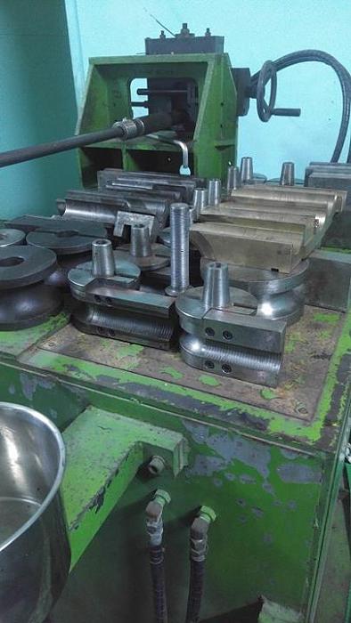

    ct3/c45 tôi cao tần có bị biến dạng ko các cụ?
    tole ct3/c45 tôi cao tần bề mặt có bị biến dạng ko ậ ?
    nghèo quá nên chơi ct3/c45 định đi tôi cho cứng bề mặt lại tí mà sợ nó lệch
    1,113
    Được cám ơn 197 lần
    CT3 k tôi được bác nhé. thấm C sẽ cải thiện được chút ít.
    tole bác nói đến có fai chày chấn gấp k? cái này bác tôi hơi bề mặt lưỡi chấn là ổn rùi, k cần phải tôi cao tần cả đâu. biến dạng thì chắc chắn rùi ah .

    C45 th bc thấm c l oke. Ct3 bc nn để lm nh th ngon.

    C45 bác nhiệt chân không cho đỡ biến dạng

    tròn là c45
    miếng chữ nhật là ct3 ậ
    lần trước ông thợ tiện làm đi tôi thấm nó méo ko sài dc luôn,nên giờ sợ quá
    biến dạng 1mm thôi là vứt rồi
    ct3 nó mềm èo gõ nhẹ móp mịa nó mất rồi
    thép khuôn thường sài loại gì các cụ ? chịu ma sát bề mặt nhiều

    Khuôn dùng skd11, skd 61, sks 3 ợ
    1,113
    Được cám ơn 197 lần
    Khuôn dập nguội thường dùng skd11 or 9xc , dập nóng skd61 bác nhé.

    Tôi thấm gì cũng biến dạng hết, phải chừa lương dư gia công lại nếu có thể.
    Khuôn bên mình dùng skd gia cong xong vẫn phải tôi, các lỗ khoét âm phải cần có bo hay vát chân, không sau khi tôi dễ bị nứt.
