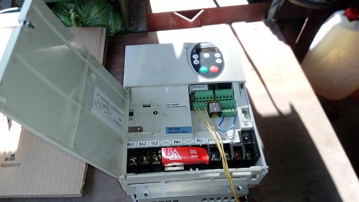

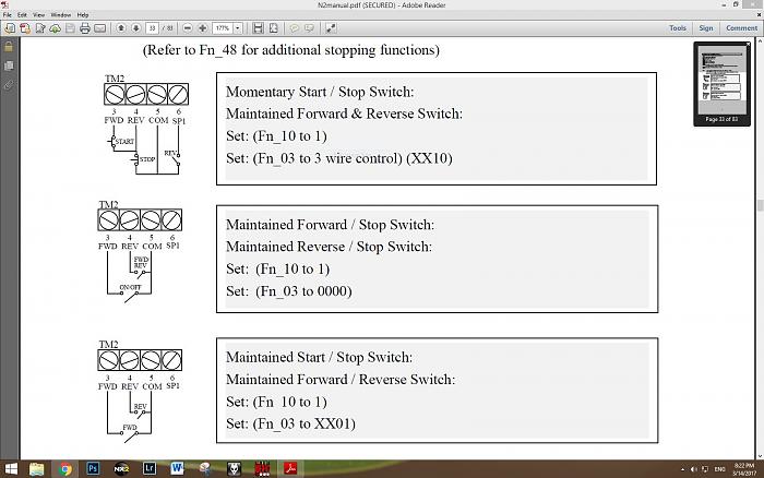

Em thấy bác chưa nối dây chọn chiều? Nối 1 dây từ chân số 3 FWD hoặc số 4 REV với chân số 5 COM thử xem
ĐT : 0979155342 - web: www.cnc.uyhan.com, www.facebook.com/cokhiuyhan
Biến tần T-verter kỹ thuật bên mình nó không nhớ cách setup nhưng nói bạn gửi lại nó có thể cài lại được
Biến tần khi mình gửi cho bạn đang chay ở chế độ điều khiển tốc độ bằng biến trở ngoài
Bạn dùng biến trở có sẵn của biến tần cần phải cài đặt lại
