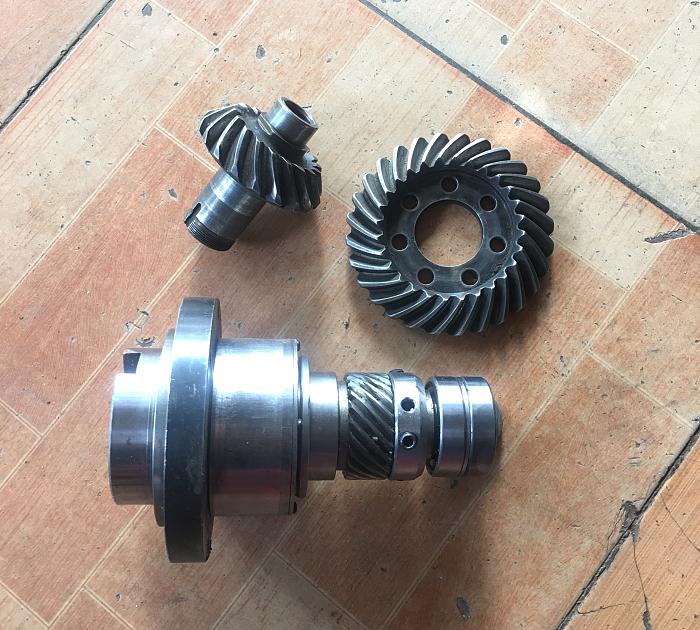

    Nó sẽ đựoc chụp vào trục bánh răng cụ ah. Em cần đồng tâm tốt nhất là mua cái có sẵn lỗ âm 30mm. Bí quá thì em mua cốt 32mm về cắt sen ga căn vào . Em cũng so sánh roiif nếu mua cốt 32 thì đi cắt dây hỏng thì cắt cái khác là xong, còn nếu móc lỗ thì phải mua 2 cái 28 về móc lỗ hỏng thì có cái khác thay ah.
    Ps. Âm mưu của em là làm cái đầu phay vuông góc ah em có bánh răng vuông góc và đầu phay NT30 roài chỉ có cái BT40 cốt 30 là em làm 1 cái vỏ nữa là xong

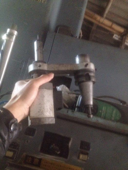

    móc lỗ không khó như bác nghĩ, em từng tiện cái bt40 trên máy phay theo kiểu này rồi....cái bt40 c32 của em kẹp ko chặt em tháo ra tiện bên ngoài cho hết côn để làm cái đầu tăng tốc
    nếu ăn choi bác chơi hẳn cái đầu bt40 c32 dùng senga 30 cặp chặt
  16. Thành viên đã cám ơn hoahong102 cho bài viết hữu ích này:
    Ko đựoc cụ ah đầu c32 lắp senga kẹp 32 thì đầu nó thò ra dài quá. Hehe lắp rap bánh răng chạy tốc độ cao ko chính xác thì nó kêu kinh lấm bác ah. Cái trò tiện trên máy em cũng nghịch roài trước kia em cắt bằng cái đầu BT40 đi sau đó em hàn vào một miếng sắt và em làm cái adapter cho mâm cặp á. Giờ làm nản quá
