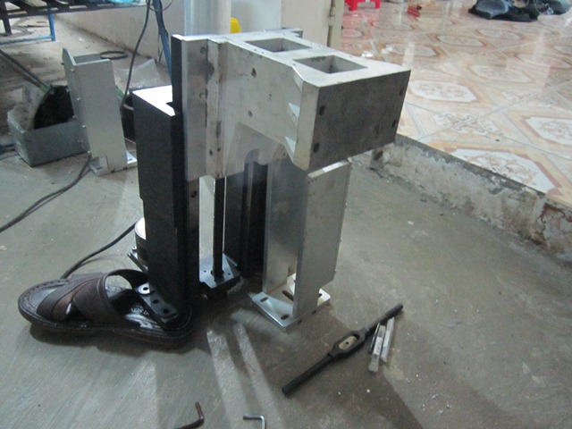

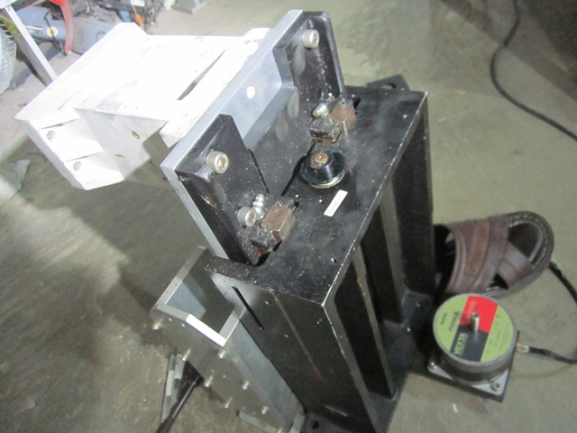

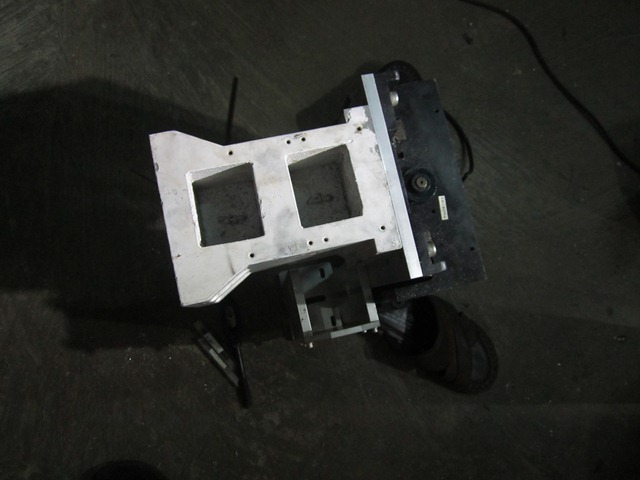

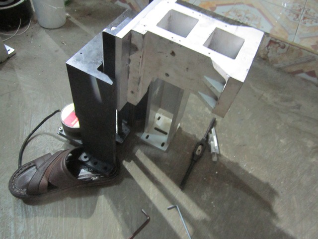

    Hì hục một hồi cũng xong ... mặt bích tay đòn trục Z , máy này thiết kế theo trường phái " rờ đến đâu mần đến đó " vì vậy tiếp theo là mặt bích kết nối X & Y , bàn T , trục A khi đó mới có kích thước bệ máy để đảm bảo độ cao trục Z .Click vào ảnh để xem ảnh lớn hơn.

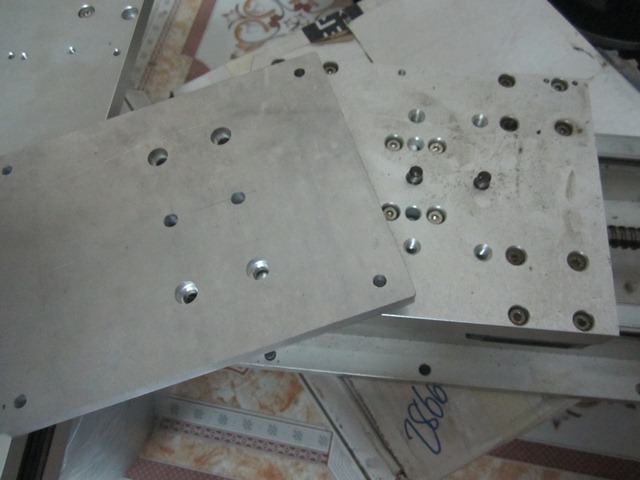

    Vừa xong mặt bích kết nối X & Y phay lổ tận dụng luôn chốt định vị nhìn như cậu với mợ , hehe tay nghề lên rồi .Click vào ảnh để xem ảnh lớn hơn.

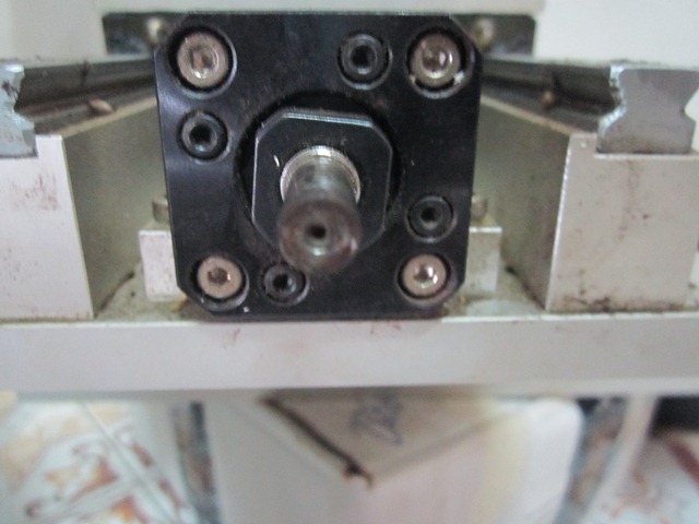

    Trích dẫn Gửi bởi GOHOME Xem bài viết

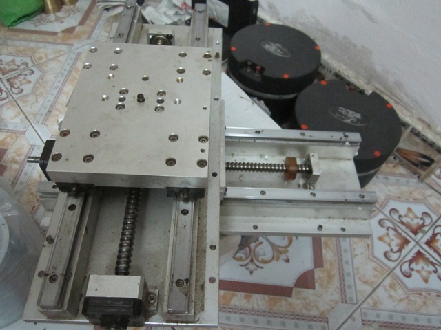

    Sao ko đưa vit me thụt vào trong cho dể làm mặt bích gá động cơ anh
  15. Thành viên đã cám ơn MINHAT cho bài viết hữu ích này:
  16. #50
    379
    138
    Được cám ơn 137 lần
           ở 82 bài viết
    Cái này combo nguyên bản mà em nó bắt động cơ phía sau kéo bằng curoa tựa như trục Z .

    nguyên bản combo nó vậy mà anh? Bên hông chắc có mặt bích bắt motor kéo đai mà bị tháo mất hay sao đó .

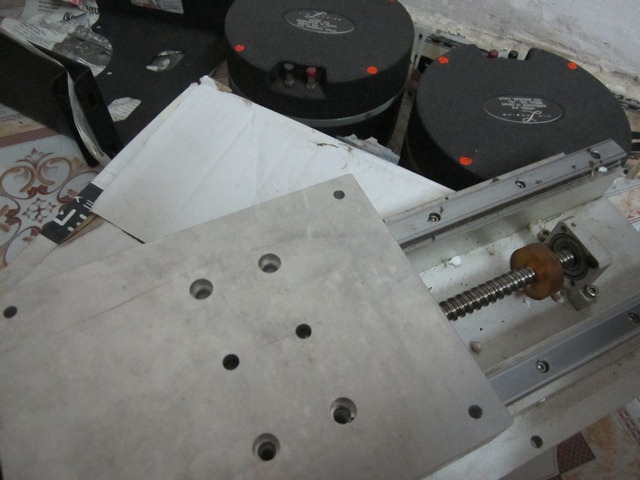

    Cái motor nó bắt mặt dưới đó em .
    @ gamo thấy 4 con ốc màu trắng chưa ?
    @ Truyền hình trực tiếp ; đang phay thanh T cho bàn T .Click vào ảnh để xem ảnh lớn hơn.

    Chỉ là mấy tấm phíp thôi mà ! Phay tạm với những gì có sẵn .Click vào ảnh để xem ảnh lớn hơn.

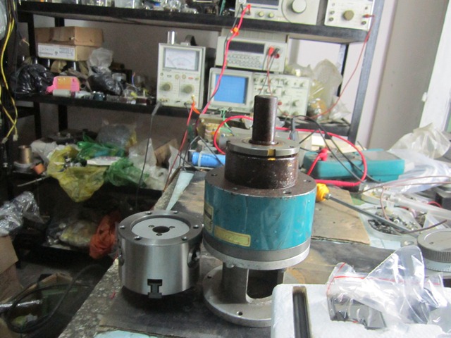

    Hôm nay mua mâm cặp về làm trục A ( 80mm ) mới thấy nếu gắn hộp số và motor thì tổng chiều dài sẽ hơn bàn T rất nhiều ! Nhà sẳn còn con PH544HG1-NA ( có sẳn hộp số ) nếu kéo mâm cặp qua dây đay với tải tầm 5kg thì có đủ lực không ? Xin các Bác tư vấn dùm .
    TksClick vào ảnh để xem ảnh lớn hơn.
ID:	32275Click vào ảnh để xem ảnh lớn hơn.
ID:	32276Click vào ảnh để xem ảnh lớn hơn.

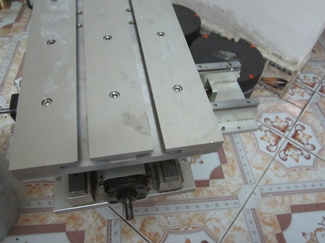

    Cuối tuần với cái bàn T .Click vào ảnh để xem ảnh lớn hơn.
ID:	32307Click vào ảnh để xem ảnh lớn hơn.
  27. #59
    1,007
    143
    Được cám ơn 109 lần
           ở 79 bài viết
    Bàn T tự phay hả a? Nhìn đẹp quá chắc phải làm 1 cái quá
  28. #60
    379
    138
    Được cám ơn 137 lần
           ở 82 bài viết
    Tự phay em kiếm nhôm ngon chút.
