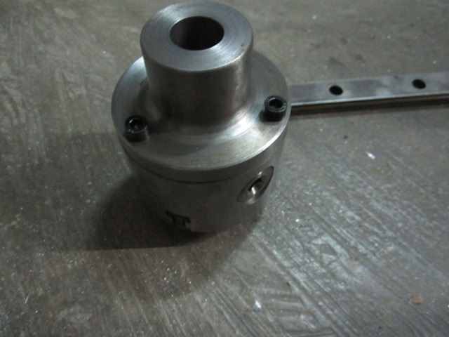

Ái chà cái mặt bích sau đít mâm cặp quá mỏng so với vòng 3 bốc lửa như Ngọc Tờ-rinh .
Bác chủ nên chà bớt rỉ rét cho em nó rồi tiện cái mặt bích dày dày 1 tí. Em nghĩ phía cốt ra thì xẻ rãnh, taro lỗ dạng bóp cốt ấy cho cứng, dạng ốc cấy cũng hên xui lắm ạ
