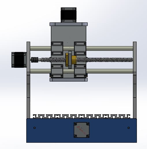

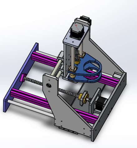

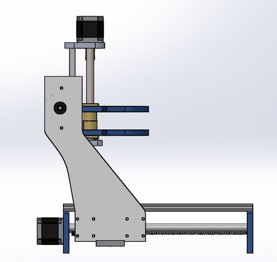

    Thiết kế, chế tạo mô hình máy CNC mini
    Chào các bạn và các anh trên diễn đàn!!
    Tụi em gồm Nguyên & Hiếu, là SV trường DH Cần Thơ, học & rất đam mê khoa học kỹ thuật. Trong quá trình học, muốn làm một cái gì đó để có thể hiểu thêm về nội dung học. Một mặt bổ xung kiến thức, mặt khác trải nghiệm thực tế để có thêm kinh nghiệm.
    Có được cơ hội gặp anh Duy Anh khi cùng tham gia vào CLB Arduino Cần Thơ, được anh ấy hổ trợ & kết nối. Tui em biết đến diễn đàn này.
    Với niềm đam mê sẵn có và sự hướng dẫn từ anh Duy Anh, cũng như thông qua anh ấy có sự hổ trợ từ diễn đàn. Tụi em bắt tay vào thiết kế máy CNC đồng thời nghiên cứu luôn Arduino GRBL để làm tiền đề cho các nghiên cứu ứng dụng sau này.
    Là người mới làm quen với CNC, em đã xem qua rất nhiều máy CNC DIY trên diễn đàn này. Là SV, em muốn thử tính toán, thiết kế lại một máy CNC nhỏ, mục đích thiết kế nhằm tối ưu chi phí (tiết kiệm) mà vẫn đảm bảo được độ cứng vững, đảm bảo các mục đích gia công.
    Được sự hổ trợ từ anh Duy Anh & diễn đàn. Dự định gia công được vật liệu mềm, phi kim, kim loại mềm nếu có thể.
    - Máy CNC mô hình router, hành trình 200x250x120.
    - Dẫn hướng trượt tròn, phi 16.
    - Dẫn động vit me bi HIWIN 1605.
    - Khung dự định là nhôm dày 12mm. Cũng có ý định là thử nghiệm với vật liệu compact, xem có tiết kiệm hơn không, nhưng thời gian có giới hạn nên làm luôn với nhôm.
    - Spindle 800W, water cooller.
    - Mặt bàn dự định là nhôm hình 15x90.
    - Chạy GRBL hoặc Mach3, step 2 phase.
    - Khung gầm cao xíu để có thể nâng cấp trục xoay nếu được.
    Vài hình ảnh ban đầu của thiết kế, còn hiệu chỉnh để hoàn thiện hơn. Kết cấu kiểu classic :

    Vì là SV, chưa được trải nghiệm thực tế nhiều. Nên quá trình thiết kế có thể còn nhiều chổ bất hợp lý. Mong là các anh đi trước, có nhiều kinh nghiệm trong việc thiết kế chế tạo máy CNC góp ý để hoàn thiện hơn. Mục tiêu là sao cho tiết kiệm chi phí, nguyên vật liệu, dễ chế tạo mà vẫn đảm bảo độ cứng vững, hành trình gia công.
    Em xin cảm ơn!

    Ô hô hô, cái bóng của lão CKD to quá hay sao mà bà con thấy lão này cầm trịch roài thì không ai vào còm men à ?
    Em chém bậy phát,
    thứ 1 là lão CKD này có cái đt chụp ảnh rất là đẹp.
    Thứ 2 là nhìn cái khung nó ẻo ẻo thía lào ý a. Mà các cụ sinh viên thì sức khỏe bê vác có thừa, sao không làm béng bằng sắt ấy cho nó rẻ và khỏe luôn ?
    Kiếm ít tôn 5 ly, hàn toẹt vào với nhau vào thành mấy cái hộp, phay đi cho nó bóng bẩy pờ rồ, lại còn rẻ hều

    Theo em nghỉ là nếu làm bằng Tôn em xợ là nó bi cong vênh,chưa kể nếu đem hàn nó còn bị biến dạng nhiệt nửa ,,dẫn đến khó khăn trong lắp ghép ,hoặc là biến dạng luôn cái kết cấu...
    còn về độ cứng vững thì có thể gia cố thêm hai thanh nhôm phía dưới ,,,,

    À cái cnc của chủ thớt đây phải thêm 1 tấm đáy bằng sắt hay gì cho cứng chứ, vầy nó vặn vẹo cái chắc, mong manh quá!

    Cái tấm đáy thì cứ lụm đại miếng đá granite nào đó ịnh lên trên. Có khiêng tới Miêng nó cũng chẳng vẹo.
