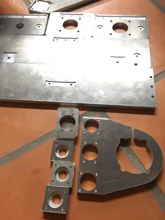

    Cập nhật tí cho thằng em, cơ bản xong nhưng hơi xấu Nhôm 6061 TQ như sịt các bác ợ, chạy kiểu này hao dao quá, bỏ đi 15p là tèo cây dao ngay

    chắc tại dao xịn nó vậy chứ mình chơi dao 17k/con hàng china cắt nhôm 5051 china luôn mà chạy suốt chả thấy sao
    Em cắt gãy hết nữa hộp dao tq rồi cụ, em thay dao bãi thử và kết quả là không gãy mà đùn phôi. Dao tq dính ít phôi là văng đầu rồi lấy đâu dính dao

    Nhôm bãi 5051 em cắt cả ngày không bao giờ dính dao cụ ơi, nhôm này nó nhầy nhầy nhụa nhụa rất khó chịu, cụ chưa đụng nó nên chưa thấu hiểu đâu chú ý là em cắt không có tưới nguội bao giờ nhé, hôm nào có dịp mua nhôm 6061 TQ về cắt thử đê Nhôm gì mà khoan xuyên hết lỗ ra phôi là nguyên cọng dây nhôm chứ không như nhôm người ta ra phôi mảnh
    mình toàn mua nhôm mới thôi, ko xài hàng bãi, nhôm 5051/6061 china vẫn cát bình thường, cắt trên máy nó ra sợi dài luôn chứ không phải khoan mới ra phoi sợi đâu
    đang nhai 5051 china new ngoài tiệm mua về đây ( phim bảo vệ xanh nhạt )
    cái này 6061 china đây ( phim bảo vệ xanh biển )
    cái này 6061 korea ( phim bảo vệ trắng trong ), cái này phay ngon nhất trong các thứ trên
    Em xin hình con dao 17k thần thánh với!
    hình đây, cái này dính vụ 2 con dao trên hồi 30/4/16, tới ngày 2/5 kêu bên thành long giao cho chục hộp này xài tới giờ vần còn cả đống, mà giờ web thành long nó chết ngắc rồi nên không dẫn link được

    hình như up nhiều hình quá bị kiểm duyệt rồi, dao mình mua từ 2/5/2016 và mua chục hộp, giá có thể không chính xác như nói chung là rẻ hơn rất nhiều so với 2 con 110k vừa cắm xuống là dính phoi bết đầu kia

    Bác dùng con 17K với chế độ cắt như nào vậy ạ? F với S bao nhiêu mà cắt tốt vậy?

    F đâm dao 350 F tiến 600 spin 1k5 đít đỏ S18000 xuống dao 0.2/lần, dao xoắn 2 me china, cắt 5051/6061 china hàng mua mới chứ không phải nhôm bãi đâu, 6061 korea thì cắt êm hơn nữa, china thì nó có tiếng rít nhiều, mình thử tăng lên F tiến 1000 đâm 800 vẫn cắt OK mà mặt cắt bị sọc dao nên toàn chơi 600
