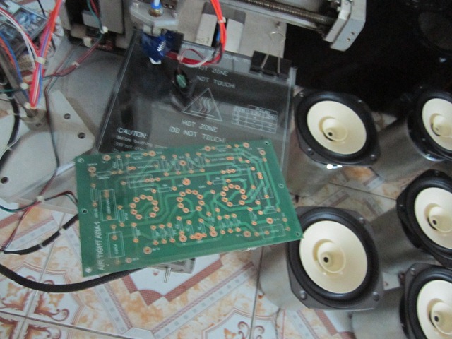

    Nghe nói có loại bình ( tựa bình xịt sơn ) để phủ chì cho mạch in gamo biết chổ bán không ? Bên mình làm amplifier đèn nhìn mấy pcb xanh / đỏ không cổ điển chút nào .Click vào ảnh để xem ảnh lớn hơn.

    à, là tráng lớp kẽm lên trên đường mạch đó hả?

    Bác ra Nhật tảo hoặc kim biên hỏi bình xịt acrylic (thấy thông dụng UC-100 hoặc AC-100).

    à, là tráng lớn kẽm lên trên đường mạch đó hả?
    Đúng vậy, kiểu pcb thập niên 60 của Mỹ.
  10. #29
    Hehe, nghe đâu trong Nhật Tảo có bán nhưng đắt lắm
    Ngày xua tui hay tự pha: SnCl2, Thiourea, ... gì đó nữa... đơn giản thui. Dạo này làm biếng ko tráng nữa

    Cái mạch có mấy đường xi chì mình nghĩ tự xi chứ chưa thấy qua bình xịt nào, tự xi xong mang đi rửa lại với nước rửa con bướm là sạch đẹp.
    Trên trang banlinhkien.vn có bán nước mạ thiếc đó bác

    Nó có bể nhúng chì đó anh, không phải xịt đâu.

    Ở Minh Hà có bán dung dịch mạ thiếc đó.

    Đừng dùng dung dịch mạ thiếc bán sẵn, bác sẽ thấy hối hận đó.
    Có 2 pp, dân làm biếng thì mạ (xịt hoặc tráng), công nghiệp thì nhúng. Nhúng tốt hơn nhưng số lượng ít thì mất công
  17. #36
    Ủa, mạch rửa xong, lấy chì bột quét lên, khò phát thấy nó cũng ra giống vậy mà các bác?
    E cũng khoái, muốn làm một đôi toàn dải để trải nghiệm (hobby thôi, vì e tai trâu). Không biết anh em chuyên về âm thanh có thể cho ý kiến không ạ? Nếu thấy e không điên thì hôm nào rỗi, em mở chủ đề diy âm thanh để chém ạ.

  19. #37
    Được á, mở chủ đề âm thanh cho dân tai trâu cnc đê. Cũng đang muốn làm bộ loa 2 tỷ giá 2tr nè.
    (Mà nghe ông giám xúi 1 hãng loa nổi tiếng cũng thú nhận là chả ko phân biệt được loa chả với đối thủ nghe khác nhau ra sao à nha)
    Cái chì bột phết lên toàn mạch thì ngon, ko thua nhúng chì nhưng tên nào siêng mới làm mà cũng ko đẹp do khó mà đều lắm. Tốt nhất là đặt mạch Chị Na thui

    Tks các bác đã góp ý, em làm chuột bạch một phen vậy.
