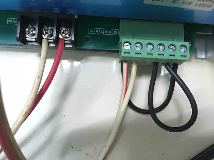

    Tình hình em mới mua lại được 1 bộ laser CO2 chưa dùng,
    Hôm nay em mới nhận được nguồn để test, Em đấu nối như hình sau để test mà chỉ thấy ống phóng kêu tè tè, không phát tia là bị sao vậy ạ?
    Em đấu như sau:
    * 5V vào In
    * 1 chân công tắc hành trình đấu với 5V, chân còn lại đấu với H
    * Chân water protect P đấu với GND
    Bấm thử công tắc hành trình thì chỉ thấy ống phóng kêu tè tè không phát tia.
    Nhờ các bác phán bệnh giúp ạ.

    Đấu vậy đúng rồi mà , ,bình thường là ra tia thôi .

    xả hở dây cao áp ra.xé đống dấy vụn để ở giữa 2 cựa HV xem nó chuyển động không.
    sau đó để 2 dây hv đưa gần nhau nó bắn hồ quang ra .à nguồn và cao áp okie. coi như bóng có vấn đề
    nhìn thấy bạn đấu in trực tiếp vào vcc thì ko ổn. đã gọi là test thì phải cho nó chạy tia yếu thôi, . bằng cách nối qua VR tầm 50k để chỉnh nhé.
    gắn luôn cái mA kế để xem dòng nó như thế nào.

    nhớ cho nước vào nhé rồi làm gì làm k thì ôm hận

    nếu đảm bảo đấu đúng mà không có tia thì 99% bóng tèo rồi

    Em cảm ơn các bác nhiều ạ, em cho cái bóng đó nghỉ hưu luôn rồi.
    Test laser thì em nghĩ nên có nước, mục đích làm nhiệt độ của ống thủy tinh không tăng đột ngột dẫn tới nứt hỏng.
    Còn việc em đấu 5V trực tiếp vào IN thấy không có vấn đề gì cả, vì em chỉ thử chạm rồi nhả luôn, dòng ra của nó cũng chỉ 20-30mA
