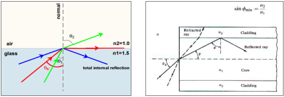

    - Cung tròn nhỏ nhất có thể uốn cong của dây. Nếu cố tình uốn cong hơn giới hạn cho phép, tia dẫn trong dây sẽ không thể phản xạ, hấp thụ & cháy dây.
    Theo e nghĩ cung tròn nhỏ nhất có thể uốn cong, đó là hạn chế việc gãy gập dây quang bên trong, thiết kế của nó là sợi thủy tinh ợ.
    @chetaocnc: cọng dây đó ra Nhật Tảo hỏi mấy tiệm bán dây cũ, giá trc mua là 120k 1 cọng.
    Cái này từ ngữ thì mình chẵng nhớ rỏ, nhưng nó liên quan đến góc phản xạ. Thường tùy theo chiết suất mà mặt chiết quang chỉ phản xạ ở một góc từ min-max, nếu vượt quá góc này thì tia sẽ xuyên qua, bị khúc xạ chứ không còn bị phản xạ nữa.
    Chứ đây quang thì mình thấy, nó cũng dẻo dai lắm.
