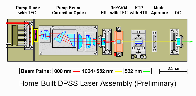

    Tất nhiên, có laser diod 810 sau khi đi vào hệ thống, đi ra là 1064. Làm được chuyện này, không phải do sợi fiber nào cả. Mà là do một loạt các thấu kính. Đặt biệt là không phải cái thấu kính nào gắn vào cũng làm thay đổi được bước sóng.
    E chơi laser cũng từ năm 2009 tới giờ vẫn chưa thấy cái dzụ tia 810 qua thấu kính ra 1064 đó bác, mong bác cho vài ví dụ mở mang tầm nhìn ợ :v
    Theo như sơ đồ này tia 808nm phải bắn qua 1 tinh thể (ko phải thấu kính) mới ra đc tia 1064, muốn ra tia xanh lá bước sóng 532nm phải qua 1 tính thể lọc khác.

    Làm gì có vụ vào là 808nm mà ra khỏi fiber là được 1064nm.
    Nếu làm được chuyện đó thì sợi fiber đắt hơn con diod là cái chắc. Và mấy bác cứ mua sợi đó về mà chơi. Nguồn 810-910 có bán nhiều và rẻ hơn nhiều nguồn 1064.
    Gọi là nguồn fiber, là gọi cái công cụ dẫn truyền là cái sợi fiber optic thôi. Nó cũng như sợi cáp quang mà mấy bác dùng để vô adsl mà lướt diễn đàn chém gió. Có chăng là chất liệu, tiết diện nó tốt hơn nhiều so với cái fiber kia.

    Sợi fiber phản xạ và truyền dẫn tốt với vài bước sóng thôi bác. Cáp quang internet co vài loại. Loại khoảng cách ngắn dùng bước sóng 700-800nm, loại xa hình như dùng khoảng 1100-1300nm
    Dùng sai loại sợ cháy thôi

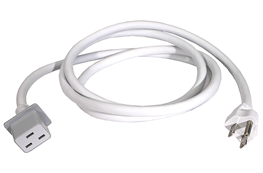

    Cụ nào có hoặc biết chỗ nào mua được jack cắm cho bộ laser này không ạ?
  6. #25
    1,715
    Được cám ơn 540 lần
           ở 357 bài viết
    Em nhìn cái này rất giống jack nguồn dành cho máy Power Mac. Bác cứ ra hiệu bán đồ táo mua sợi dây nguồn là có thôi.

    tiên thể, bác nào ôm hàng dây với thấy kính mà gắn được với bộ này, thì rao bán đi cho anh em còn cắn răng móc ví thiếu đến mấy chục bộ cơ mà

    Jack nguồn này là chuẩn US 20A (cái trên máy tính hay thấy là chuẩn 15A). Mấy cụ tìm trên diễn đàn hoặc mấy chỗ bán đồ Audio là có à.
