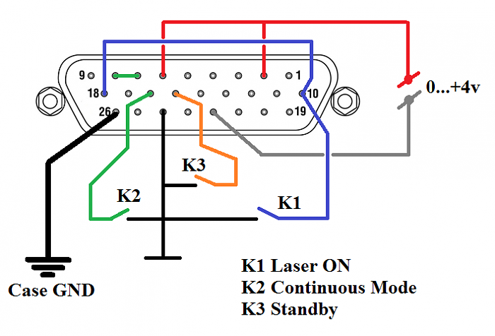

    Vẽ lại thêm chân 15 bật tắt về trạng thái Standby. Cho phép bật tắt ngay lập tức không delay 3 giây như khi bật nguồn. Thế này là chạy cắt linh tinh được rồi.
    (em bận quá chưa thử, các bác thử giúp nhé)
    thêm chút thông tin là input 3v là em nó đã 100% công suất rồi nhé các bác

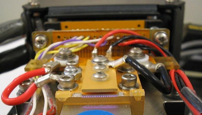

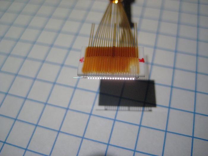

    Có vài hình ảnh lụm từ net về con diode laser, có thể sẽ rất giống với cái mà mọi người đang có.
Name:	Fiber coupler diode bar №2.JPG
Name:	Fiber coupler diode bar.JPG
    Trong lòng của nó có rất nhiều diode nới song song với nhau để răng công suất (gọi là diod bar hay diod aray).
    Mỗi con sẽ kết nối với một sợi fiber optic để dẩn ra bộ ghép quang bên ngoài.
    Trong một sô loại, bên trong diod đã có thấu kính chỉnh tia & lăng kích ghép quang, khi output chỉ qua một sợi fiber optic duy nhất.
    nguồn Мощный лазерный диод 20-30Вт. Вопросы по возможностям.
