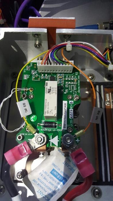

    Thêm cái ảnh diode cho sinh động, tuyệt đối không được đụng chạm tháo sợi cáp mầu tím nhé các bác. trong máy có 1 diot định vị, khi khởi động nó sáng. có bác nào tìm cách kích nó sáng khi ở chế độ chờ không??? không lẽ chích dây nối ra ngoài...có đèn đó rất tiện mà chưa rảnh để mò mẫu.

    Cụ chetaocnc trả lời cho mình câu hỏi trên với. Cụ đo áp cấp vào 3v là ra 60w rồi à
    3v là max công suất rồi anh nhé hoặc nếu anh là date 2010 anh chỉ cần nhìn dòng tiêu thụ của diode là biêt nó max công suất hay không à diode 1 dòng khoản gần 43A diode2 gần 44A là coi như max công suất date 2008 sẽ ăn dòng cao hơn vì diode đời cũ hơn khoản 53A.Còn các bác muốn tự thử nghiệm chỉ cần đưa áp vào từ từ đến khi nào dòng tiêu thụ của diode không tăng được nữa đó chính là điểm max công suất
    Không lẽ bộ này nó lên đến 80W ? Hôm bữa khi test thì mình kéo lên quá 4V nó mới báo còi quá tải. Từ 3V đến 4V nó khác biệt lắm, cháy ầm ầm.
    cùng 1 model nhưng 2 đời khác nhau chút ít anh dòng này k có 80w chỉ tại date 2008 diode công nghệ cũ hơn nên hiệu suất chuyển đổi năng lượng thấp hơn. anh em nào có cục date 2008 chụp hình dùm em con diode với 2 con của em date 2010
    hình gửi trên là diode 2010 đó bác
    Bác test kéo tối đa lên 4V rồi đo thử xem nó lên được bao nhiêu W vậy?
